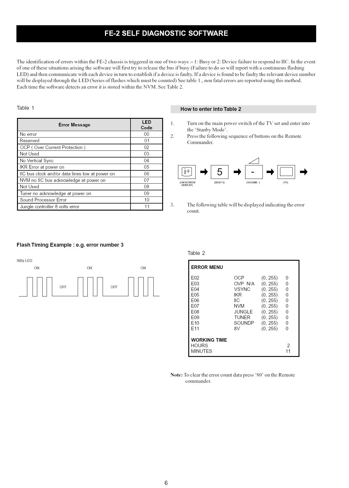

    Czy ktoś z szanownych kolegów może mi podpowiedzieć co oznacza dwukrotne mignięcie diody w tego typu płycie. (TDA9392H/N1/4/0246)
    W zasadzie TV chodzi bez usterek jakiś czas, po czym się wyłącza. Czas jego pracy skraca się z każdym następnym włączeniem. Ostatnio doszło do tego, że wyłącza się po wejściu obrazu i na obecny czas taki objaw utrwalił się. Raczej wykluczam zimne luty. Napięcia na gałęziach zasilacza OK. Może jest jakiś sposób na chwilowe wyłączenie układu zabezpieczenia.

    Błąd 02 ,czyli OCP (over current protection).

    IKR w chassis FE-2 pełni pełni funkcję zabezpieczającą, która jest realizowana w p.55 (IK) procesora IC001 (TDA9394H). Do tego pinu są podłączone:
    - sygnał IK sprzężenia zwrotnego (automatyczna regulacja balansu bieli) z p. 5 (IK) IC701 (TDA6108)
    - impulsy z generatora powrotów V z p.3 (BOOSTER) IC501 (STV9379)
    W przypadku braku tych sygnałów procesor będzie wyłączał odbiornik do pracy STANDBY i sygnalizował błąd 05 (IKR). Właśnie taka sytuacja może zachodzić w przypadku o którym pisze Michał2 a procesor jest sprawny. Jest to również wskazówka dla pb.

    Dziękuje VALENTINE za podpowiedz. Widzę, że nie tylko ja mam kłopoty z tym TV. U mnie coś drgneło, ale nie do końca. Udało mi się wyłowić z układu OCP DETECT i po odłączeniu bazy tranzystora Q604 (blokada H out) i napięcia na 34 nogę IC 001 (EHTO-OCP) TV znowu pracuje i to w dodatku bez zarzutu. I właśnie na tym etapie zabrakło mi dalszych pomysłów. Może jakaś sugestia?

    Sprawa już nie aktualna, sugestia niepotrzebna. Zawiozłem się na „drania” i znalazłem. Nie wiem czy tego typu usterka jest powtarzalna, ale przyczyną był rezystor R618 270K w moim przypadku pływająca wartość do 700k, który zmieniał punkt pracy tranzystora Q602 i zadziałanie układu OCP DETECT.

    jest powtarzalna jak najbardziej
    SYMPTOM
    No power (error message: 5 flashes of LED), unstable AKB.
    CAUSE
    Failure of R618 (open circuit) on the A Board.
    SOLUTION
    Replace R618 “Carbon 270k 1/4W” (124788900).

    • Sony KV-21FT/LT1K płyta FE2 - dwukrotne mignięcie diody, TV się wyłącza po chwili FE-2 chassis Error.JPG (163.19 KB) Musisz być zalogowany, aby pobrać ten załącznik.
