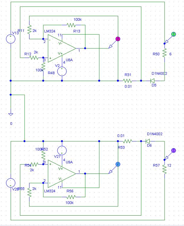

    Konstruuje sobie zasilacz sterowany cyfrowo. Generalnie chcę zrobić zasilacz symetryczny. Mam dwa napięcia oddzielnie sterowane (pierwszy w zakresie -30-0V i drugi 0-30V)o wydajności max 5A każdy ze wspólną masą. Chce dokonać pomiaru natężenia prądu płynącego przez każde wyjście osobno, do dyspozycji mam 4 wejścia ADC µC ADuC814, (co prawda chciałbym użyć tylko 2). Kombinuje cały dzień, ale nic konstruktywnego nie mogę wymyślić/znaleźć. Co prawda można zastosować układ typu MAX471 ale to dla mnie jest ostateczność Udało mi się narysować i skutecznie zasymulować układ który mierzy prąd w szynie Gnd ale niestety mierzy on sumę prądów płynących z wyjścia dodatniego i ujemnego (ew może mierzyć prądy 2 niezależnych obwodów). Może ktoś z kolegów ma jakiś pomysł co z tym zrobić?
    PS do dyspozycji w układzie mam stabilne napięcie +5V i nie stabilizowane +/-30V Ew. mogę dołożyć jakieś stabilizatory.
    Z góry dziękuję za wszelkie sugestie

    Może polaryzację masz odwrotnie?

    Zamówiłem Max4080 ale wolał bym zrobić to na jakiś bardziej dostępnych elementach. Maxim wysyła sample "ASAP" wiec tak naprawdę nie wiem ile przyjdzie mi czekać, a projekt hardware chciałbym zakończyć i wsiąść się za programowanie uC.
    PS.
    Doradzie mi czy mam zrobić ogranicznik prądu działający na zasadzie, że przy przekroczeniu zadanego zakresu napięcie zostaje odłączone czy ma maleć w ten sposób żeby zachować stały prąd wyjściowy. Obydwie koncepcje są przydatne. Jak mi się uda(zmieści się w pamięci uC) to zrobię ustawienie programowe.. Ale jak się nie zmieści to, którą opcje wybrać?
