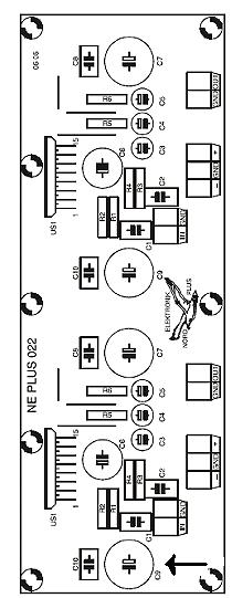

    Problem jest taki ze w jednym kondensatorze na wzmaku wycieka jakiś żułty płyn (Góra kondens. jest mokra),
    Przecieka dokładnie kondensator C9(1000 mikroF 50V) , zaznaczony jest na zdjęciu poniżej.
    przeciek jakiegoś płynu z kondensatora (Kit ne022)
    Może mi ktoś pomóc! Nie wiem co sie dzieje i dlaczego tak jest. Wzmaka złożyłem jakieś dwa tygodnie temu i gra jak należy.Moge spalić wzmaka?

    C9 jest włączony w filtracji zasilania. Jeżeli się przebije,może uszkodzić zasilacz jeżeli nie ma zabezpieczenia. Na to nie patrzyłem. Wymień kond. zwracając uwagę na polaryzację +-.

    Trafiłeś na wadliwy kondensator, który ma otwarty "bezpiecznik" ( te nacięcia na górze obudowy). Wymień na nowy. Dodatkowo zmierz napięcia na kondensatorach filtrujących zasilanie C7 C9 (te na 50V). Jeśli jest powyżej 50V, trzeba zmniejszyć napięcie transformatora

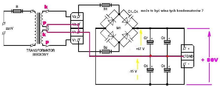

    Pomieżyłem napięcia na zasilaczu i aż mi szczęka opadła::
    trafo jest Ok po 30,5 V (średnio)
    a na zasiaczu Pomiedzy "+" i "-" 80V
    pomiędzy "+" i "GND" 64V
    pomiędzy "-" i "Gnd" 15V a na obu jak podłączałem wszystko wyło po ok 40V . Chyba źle przylutowałem jedno uzwojenie trafo bo, gdzy podłączony był do zasilacza to na niem było zaledwie 10 V!! a po odłaczeniu jest 30V!!(tzn ścieżka była przepalona)

    kondensatory na wazmaku rozwaliło bo poszło na nie 64V!!!
    Ale czemu??
    Pomierzyłem wszystkie możliwe napięcia na zasilaczu
    tu schemat: http://www.nikomp.com.pl/zestawyN/N-069A.htm
    i sprawa wyglada następująco:
    - Transformator po ok. 31,5V na każdym uzwojeniu
    - na mostku:
    - 64V napięcia zmiennego
    - 85V napięcia stałego
    I to jest dziwne!!! Ze na dwóch kondensatorach połączonych ze sobą jest aż 64V a na drógiej połówce tylko 15V
    Może mi ktoś powiedzieć dlaczego tak jest i jak to naprawic????
    Może to być spowodowanie kondensatorami c1...c4??? jak można je sprawdzić czy są dobre ?
    Dzięki Wam wielkie!!!
    Pozdrawiam Nero

    Sprawdź, czy dobrze podłączyłeś transformator. Szczególną uwagę zwróć na połączenie środkowego wyprowadzenia z masą. Jest to zasilacz symetryczny i przy braku tego połączenia wystąpi nierównomierny rozkład napięcia na kondensatorach.

    Nie chodzi o połączenie szeregowe uzwojeń transformatora :!: Sprawdź połączenie tego punktu z masą zasilacza :!: Na mostku masz pełne napięcie, ale mierząc na wyjściu zasilacza względem masy (masą w tym wypadku jest środek uzwojenia) powinieneś uzyskać +Uz i -Uz.

    Sprawdziłem jeszcze raz wszystkie luty i są OK.
    Ale nadal napięcia na wyjściu są takie: -64V i +17V (sorka ale wcześniej napisałem bez znaków )

    #13 2836641
    Mariusz Ch.
    Posty: 6181
    Pomógł: 866
    Ocena: 462
    Istotne połączenia na czerwono.
    Pzdr.

  • #14 2837461
    nero123
    Posty: 150
    Ocena: 5
    Sprawdziłem połączenia i wszytko jest OK. Jak za pierwszym razem zmontowałem ten układ to wyszstko było zrobione ksiązkowo!!. Na wzmacniaczu z tym zasilaczem grałem całe dwa tygodnie i było wszystko wporządku. Zasilacz dałał napięcie takie jak na zdjęciu które przysłałeś.

    #15 2837514
    Mariusz Ch.
    Posty: 6181
    Pomógł: 866
    Ocena: 462
    Taka sytuacja może mieć miejsce przy braku połączenia masy ( patrz wyżej, zmieniłem załącznik) i uszkodzonych kondensatorach C5 i C6.
