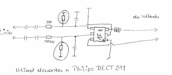

    Pozatym że nie ma sygnału dzwonka jest sprawny tzn. można z niego dzwonić wybierać nr i odbierać w czasie gdy słychać inne telefony.
    Jest to bardzo uboga w elementy płytka. Procesor pamięć i kilka tran.
    Sygnał z linii idzie przez 2 kondensatory (z każdej) i rez. z jednej 1M z drugiej 100K za nimi zrobiony jest dzielnik do masy i to idzie do małego układzika o oznaczeniu 1F t (co znalazłem oznacza BC847 ale nie ta obudowa) ma to 6 pinów. 2 idą do procka 2 do masy i dwa z linii. Przy wywołaniu z testera sygału dzwonka tel odzywa się (tester ma wyższe nap.) Próby ze zmniejszeniem oporów i wyzwoleniem dzwonka przez zwieranie do masy nóg idących do proca nie wychodza.
    zastanawiam się czy uszkodzony jest ów układ ale dlaczego dzoni z testera. Nie znam budowy wew. bo może udało by się zbudować układ zastępczy.
    Zrobię skan płytki, lepiej to będzie widoczne.

    ten element z 6 nózkami to bedzie transoptor-detektor dzwonka moze jest uwalony???

    Może i transoptor ale dlaczego ma oznaczenie 1Ft, a zwierajac jego nogi idące na procek też nic się nie dzieje nie wiem jaką to ma budowę wew.
    Zeby przybliżyc problem zeskanowałem fragment płytki i zrobiłem odręczny szkic schem. Te dwa zaznaczone opory odłączałem -bez skutku.
    Żadnej diody zenera nie widzę, ale to byłby dobry trop sądząc po objawach. Strzałkami oznaczyłem miejsca wej. linii a czerw. kropki to opory bocznikujące do masy.

    Jack14
    Posty: 3515
    Pomógł: 320
    Ocena: 175
    A gdzie ten układzik? bo tutaj to chyba nie widać.
    ps
    te dwa kondensatory (za rezystorami) do masy sprawdziłeś?
    I zastanawiam się czy dobrze to rozrysowałeś bo mam wątpliwości.
    Moje spostrzeżenie jest takie że może są to dwa tranzystory w jednej obudowie

    jest to mostek z wbudowanym elementem przepięciowym-stosuje sie obecnie w tych philipsach

    Dwa tranzystory też o tym pomyślałem jak spardziłem oznaczenie 1F t.
    Kond. za oporami nie sprawdziłem. Małe szanse ale sprawdze - wylutuje je. Żeby udało się wyzwolić dzwonek sztucznie aby procesor go"zobaczył "
    To pokombinowałbyłmz jakąś przeróbką.
    servistel - dzięki ale głównie chodzi mi o element za mostkiem z 6 pinami.

    Philips DECT211 po burzy - brak sygnału dzwonka, reszta działa
    JEST TO PODWÓJNY TRANZYSTOR-tz dual
    powinno to cos dać

    To już cos, zrobię układ na 2 tranzystorach i się zobaczy.
