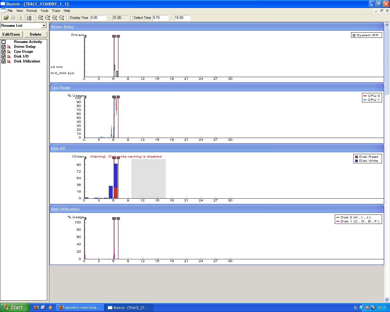

    Co ten program "robi"-bootvis
    Dodaje zrzut ekranu z tego programu bootvis, co to za pobblem z dyskiem?

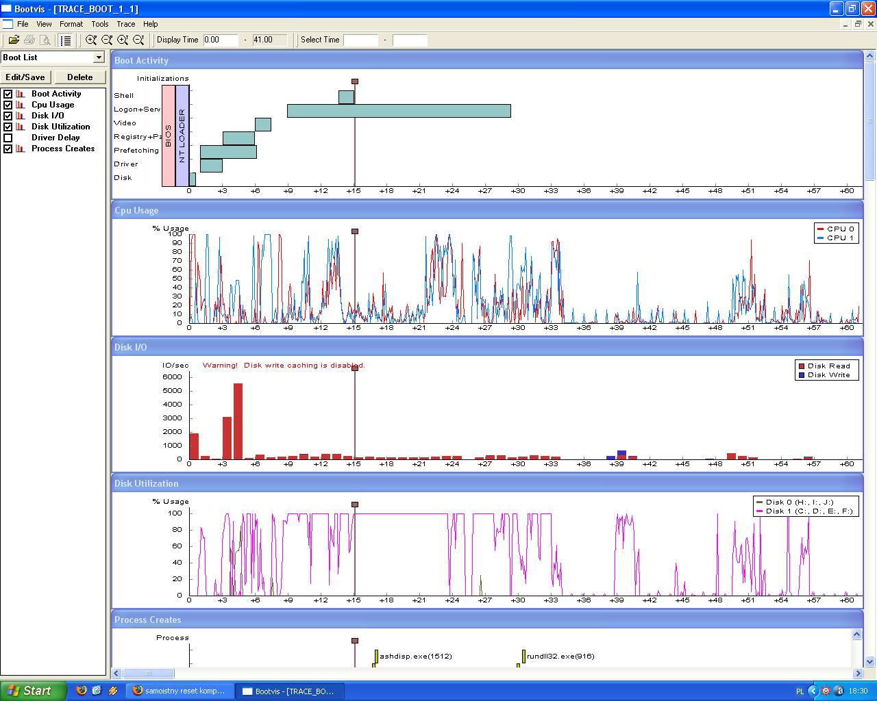

    jeszcze jeden zrzut z tego programu , co z tym casch-owaniem??
