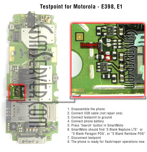

    Jak zdjąć smoka smart clipem z tej sztuki

    • Jak usunąć simlock z Motorola E1 za pomocą Smart Clip? E398_E1.jpg (99.03 KB) Musisz być zalogowany, aby pobrać ten załącznik.

    Dzieki. Ale jeszcze proszę mi pomóc która żabka to testpoint czarna czy czerwona?

    jaka zabka?? masz pod zjeciem dokladnie opis ewentulanie poczytaj jak sie robi tp w motoroli pare razy juz zesmy to omawiali:)

    Zabki sa do ewentualnego zasilania w niektorych modelach. Natomiast jezeli chcesz zrobic testpoint. To zalatw sobie taka zabke polacz kabelkiem z jakas igla lub czym bardzo cieniutkim. Zabke podepnij do masy np.metolwej obudowy tej kolo tp.i ta igielke dotknij do tp i rob jak w zalaczniku wyzej.

    Spoko juz kapuje. W motkach nigdy nie robilem tp bo nie bylo mi to potrzebne dopoki nie pojawily sie te e398 i nowsze.
    A czy mnoge przylutowac drucik do tego testpointa na plycie? czy to grozi uszkodzeniem??

    przykłada sie jak w siemensach do top i do masy czyli np ekranu a nie lutuj bo nic nie zrobisz z fonem pozniej jak znajdzie ci fona to odkładasz tpi final
    wiec nic nie lutuj tam!!!
