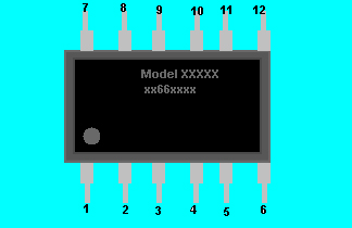

    Witam. Jestem początkującym elektronikiem i potrzebuję waszej pomocy.
    Chodzi o układy scalone i diody Led. Problem jest następujący.
    Czy Układ scalony który narysowałem ma dobrze ponumerowane nóżki, czy nóżka nr. 1 ma być przy tym kółeczku na US.

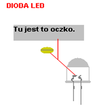

    I drugi problem z diodą LED, która nóżka to anoda a która katoda??

    US źle. Dolne nóżki OK, ale górne dokładnie na odwrót. Nad 1 jest 14.
    Czyli:
    14 13 12 11 10 9 8
    o
    1 2 3 4 5 6 7
    W LED Anoda jest dłuższa.

    A jak nóżki są ucięte to tam gdzie mniejsza struktura wewnątrz.
