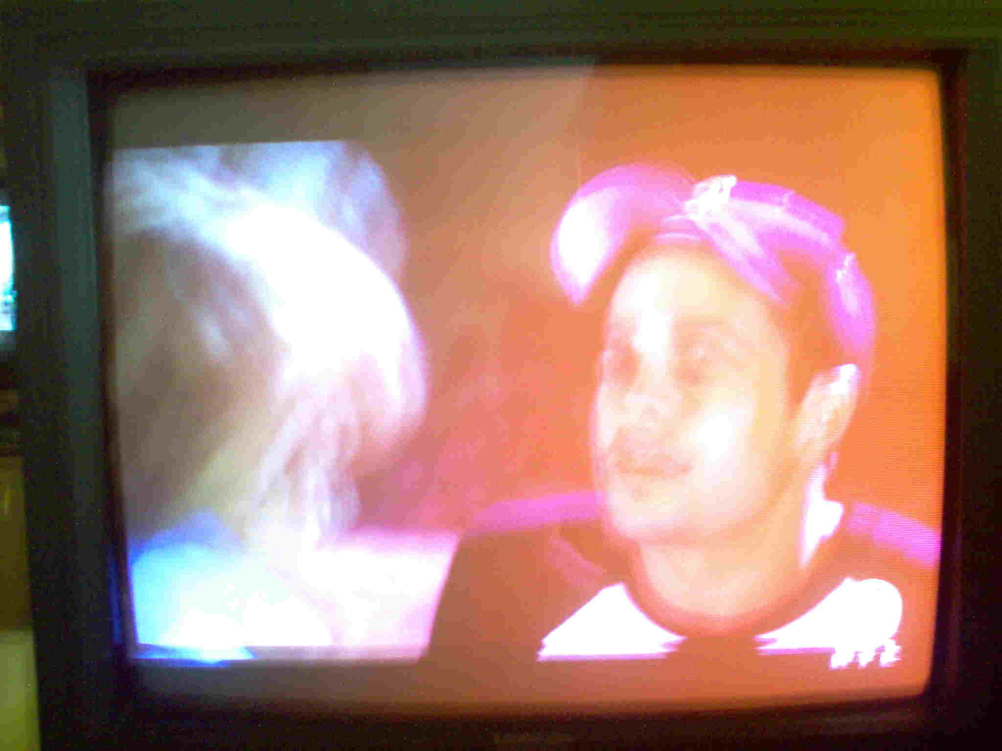

    Witam, mam problem z przebarwieniem obrazu w w/w TV. Przebarwienie polega na tym, że większa polowa obrazu w pionie jest czerwona.(widoczne na zdjęciach). Elki w przetwornicy i za przetwornicą wymieniłem, ten w gałęzi 210V(47/250V) też. Dekoder sprawny, sprawdziłem go w sjesta2. Z początku wyglądało to na namagnesowanie kineskopu, ale po zmniejszeniu kolorów na minimum obraz jest idealnie czarno biały. Po zatem usterka ta nie występuje na AV2, na AV1 i SVHS jest widoczna. Proszę o podpowiedź gdzie szukać przyczyny.

    Witam. Usterka prawdopodobnie w dekoderze koloru. Pozdrawiam.

    sprawdz +12V.a jak to nie pomoze podkręć napięcie w przetwornicy o kilka VOLT,

    Witam, niestety nic nie pomaga. 12V jest, dekoder był wstawiony w innym TV i działa poprawnie. Prosze o pomoc.
