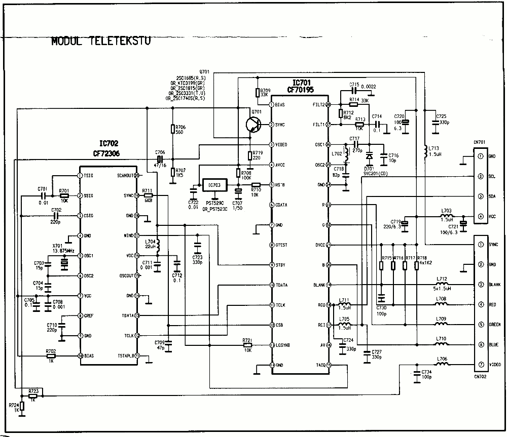

    W TV brakuje telegazety, tzn. po właczeniu txt jest tylko czarny obraz i pojawia się S100 czyli tak jak by program nie nadawał telegazety.
    Napięcia są w porządku. Wcześniej powoli z czasem ciemniał obraz w tym TV - jak się okazało nastawy w menu zjechały do minimum.
    Do tego menu jest deliktanie "szarpnięte", tzn numery kanałów przez chwilę (zanim cyferki sie zmniejszą) są tak jakby przekreślone. Po zmniejszeniu jest już ok. Reszta napisów menu jest w porządku poza belką przestawiania (głośność, kolory itp) czasami są delikatnie poszarpane.
    Miał ktoś coś takiego?
    Na forum wyczytałem że to standardowa usterka i że jest to wina procesora, jadnak zastanawia mnie brak odbioru telegazety, tzn czy jest to związane z procesorem.
    Proszę o pomoc.

    Co do txt to pomierzyłem troche oscyloskopem.
    Funai TV-2000T MK6 - brak telegazety i problemy z menu, czy to wina procesora?
    Sygnał CVBS dociera do CF72306 (n.1, n.2, n.3) o amplitudzie ok 0,8V.
    Na wyprowadzeniu OSCOUT (n.15) jest przebieg o częstotliwości ok 14,3MHz (dokładniej nie zmierze rusackim oscyloskopem), czyli uwzględniając słabą dokładność przy tych częstotliwościach oscyloskopu można uznać że rezonatator pracuje prawidłowo.
    Napięcia zasilające (n.7, n.14) 5V jak najbardziej w porządku.
    Niestety brak sygnałów wychodzących z CF72306 - TDATA (n.13) oraz TCLK (n.12) do dekodera teletextu. Nawet przy odłączeniu tych wyjść od dekodera (CF70195).
    Więc wygląda to na uszkodzony CF72306 (Data Slicker).
    Chyba, że czegoś nie uwzględniłem?

    Sprawdź kondensator separujący sygnał Video na C706 47uF , jak stracił pojemność to dekoder txt nie będzie otrzymywał CVBS w którym jest zawarty sygnał dla TXT,
    Bo jeśli przełącza ci TV podczas wymuszenia pracy na telegazetę i pokazuje się czarny obraz z szukaniem strony to znaczy że procesor po szynie I2C (SCL I SDA) wywołuje procek txt a poprostu nie ma sygnału Video... Taki oscyloskop jaki posiadasz w zupełności wystarczy - a najlepiej poprostu odrazu podstaw kondensator.

    Sygnał CVBS dochodzi do dekodera teletextu (amplituda ok 2V), ponieważ synchronizacji obrazu by nie było zarówno dla obrazu jak i txt. Kondensator miał trochę zaniżoną pojemność, jednak przepuszcza CVBS. Podstawienie niestety nic nie zmieniło. Dekoder dalej nie otrzymuje danych z Data Slicker, więc myślę że to on jest winny.
    Co do tego podgrzewania spróbuje, ale jak już będe miał drugi w zapasie :)
    Zamiast piekarnika zastosuje hot air :D

    Podstawiałem Data Slicker ( CF72306) i telegazeta już śmiga.
    Procek też dałem nowy bo jakoś sumienia nie miał bym komuś oddawać z wersją pieczoną. Menu normlane już (nie jakieś pokreślone).
