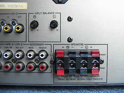

    Widzę, że na wzmacniaczu wyjścia głośnikowe są podpisane minimalnymi impedancjami obciążenia w wysokości 6 omów, a więc kolumny nie powinny mieć mniej.

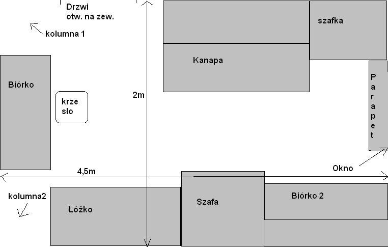

    Dobra ... już wiem jakie głośniki mam mniej więcej wybrać, ale przez chwilę skupmy nasze tematy na akustyce promieszczenia, oraz akustyce w zwiazku z budową głośnika. Zamieściłem orientacyjny okład mebli w moim pokoju. Warto dodać, ze kiedy stanę w miejscu przyszłej kolumny i powiem cokolwiek, to słychać charakterystyczne echo, jakie zachodzi w pustym pokoju -= wiem, ze jest to zjawisko niepożadane, bo strasznie psuje dźwięk i moze doprowadzić do chamskich rezonansów. Co w związku z tym poradzicie mi, bym wytłumił ten "beton" :) (kazda wasza decyzja zostanie skonsultowana ze specjalistą : moją mamą :) ) To tyle co do pomieszczenia. Teraz kolumna. Wiele czytałem o budowie kolumn, ale cała wiedza w tych dokumentach polegała na paplaniu :" zrób se tak, żeby było (ziom) fajnie". Sam zbudowałem 2 piece gitarowe od podstaw, więc myślę, że mam choćby nikłe pojęcie na temat budowy, choć każdy wie, że to jest banał w porównaniu do kolumn domowych... Opowiedzcie więc o tym, jak dobierać litraże do głośników, jakie zastosować rozwiązanie : zamknięte, bass refleks, czyli co wiecie, jak będzie lepiej, co wy uważacie, za lepsze rozwiązanie, a co ominąć... [ jeszcze jedno : co sądzicie o GDN 17/80/8 produkcji STX`a ? ]

    a gdzie planujesz miejsce do odsłuchu? bez tego całe stereo bierze w łeb. łatwo to w tym twoim pokoju nie będzie z tymi meblami , zwłaszcza, że masz "strażnika" nad głową. tutaj sam musisz jakoś wykombinować, żeby zmieścić się w bazie stereo.
    pokoik masz nawet mniejszy niż zakładałem, więc z 13 cm głośników basu powinno ci wystarczyć, chociaż raczej uważałbym z zamkniętymi obudowami, bo przy tak małych głośnikach możesz mieć trudności z zejściem poniżej 100Hz. ja proponuję , żeby nie wymyślać zbyt wiele nowego, skopiować co się da z Totemów. poszukaj sobie w necie model STTUF ( wolnostojące) i MITO (monitorki - o ile dobrze pamiętam nazwy), oby dwa na tonsilach . w polsce na stronie www.audioforte.com.pl. były też opisywane w różnych periodykach. przynajmniej wielkość obudowy będziesz miał w miarę podobną i pewność, że GDN13/40 w takiej skrzynce może ładnie zagrać. znajdziesz też pewnie w opisach typ tego wysokotonowca i może średnicę otworu BR. to już dużo. zostanie ci do zrobienia strojenie długości BR , powinieneś sobie poradzić i zwrotnica - od razu zapomnij, że kupisz gotową i będzie dobrze. w specyfikacjach tych kolumn podają punkty podziału, ale to dopiero początek. zaczniesz pewnie od czegoś prostego , pierwszego rzędu, a potem w miarę potrzeb zwrotnica będzie się pewnie rozwijać i zmieniać. to może trwać parę dni, a możesz nigdy nie być zadowolony do końca. co mogę ci poradzić, to tyle, żebyś zapisywał kolejne zmiany, bo często się zdarza, że jeszcze coś chcemy poprawić i jeszcze coś i dochodzimy do wniosku, że wcześniej to był właściwie najlepiej - tylko jak to było?;-( możesz też zacząć od początku, jak na konstruktora przystało, program , symulacja itd, ale to żmudna droga i początkowo trudno poprawnie interpretować wyniki. a nie ma nic gorszego niż pierwsza nieudana konstrukcja.

    Miejscem do odsłuchu jest jedyne krzesło zaznaczone a rysunku. Może będę zadawał pytania po kolei, bo zacznie się mieszanina, jak kazdy zacznie pisać o czym innym - czego użyć do wytłumienia pokoju , albo co zrobić z tym (nieporządanym<?>) echem ? ( nie mogę użyć maty tłumiącej, bo to musi wyglądać, a nie robić z domu studio :) )

    na to nie ma jednoznacznej odpowiedzi. dywan, półka z książkami, zasłona na oknie, a nawet żywa roślinka potrafi pomóc. czasem trzeba przestawić inaczej duze płaszyzny ( szafy), ale u ciebie ta szafa nie wygląda na zbyt dużą. na twoim miejscu pokombinowałbym z ustawianiem mebli tak , zeby móc przy odsłuchu siedzieć jednak na kanapie. nic tak nie zniechęca do słuchania muzyki jak tyłek odgnieciony na stołku... a przy okazji może się zdarzyć, że zniknie echo.
