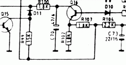

    Posiadam radio CB ONWA MK2 (AM/FM) i jest w nim taki problem, że odbiór jest ok, nadawanie również działa, ale często po skończeniu nadawania blokuje się odbiór i nadawanie, a na wyświetlaczu gaśnie 1 cyfra lub obie. Czasem po kilku sekundach wraca wszystko do normy, a czasem pomaga tylko wyłączenie. Nie można również przełączać kanałów w górę - taki sam objaw. Po długim czasie od włączenia - aż się "nagrzeje", można przełączać kanały i trochę ponadawać - rzadziej się blokuje.
    2 problem, to taki, że jest wylutowana dioda D10, jak nadaję to słychać mnie trochę na sąsiednich kanałach ale jest ok, natomiast jak ją wlutuję to piszczy przy nadawaniu, co słychać w innym radiu.

    1.Oczywista racja obu kolegów, po powodem blokowania się była cewka, po jej usunięciu blokowanie ustąpiło. Wlutowałem ją inaczej, ale dalej to samo. Może zrobić inną, bo być może ta jest źle wykonana ?
    2.Znalazłem również powód piszczenia przy nadawaniu (bez diody D10 było OK, a po jej wlutowaniu piszczało). Powodem był zimny lut na kondensatorze C70.
