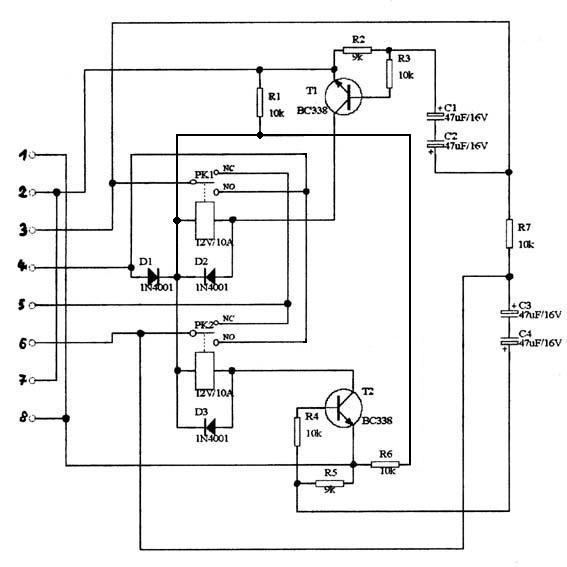

Schemat modułu centralnego zamka Daewoo Matiz – jak wydłużyć czas impulsu siłowników?

    potrzebuje schematu modułu centralnego zamka ponieważ chciał bym sobie wydłużyć czas impulsu podawanego na siłowniki, ponieważ w moim matizie mam w przodnich drzwiach założone uniwersalne siłowniki a z tyłu orginalne z fabrycznego centralnego zamka, problem w tym ze siłowniki z tyłu (te orginalne) nie zawsze zamykają natomiast zawsze otwierają podczas gdy w przodnich drzwiach (te uniwersalne) działają bez zarzutu. Wie ktoś jak to zrobić ?

    wydaje mi sie, ze mozesz miec problem, poniewaz moduly standardwo mozna ustawic by sterowaly albo pneumatykami albo elektrycznymi silownikami. Osobiscie nie slyszalem by mozliwe bylo to za posrednictwem jednego modulu. Propnuje wmienic silowniki w drzwiach na jednakowe. wtedy problem zniknie bo zazwyczaj w ustawieniach modulu mozesz wybrac sterowanie silownikow.

    wymieniłem kondensatory na inne o troszke większej pojemności i teraz ten moduł podaje impuls napięcia minimalnie dłuższy niż poprzednio, dzięki temu wszystkie siłowniki zdążą zamknąć zamek przed zniknięciem tego impulsu, wszystko działa poprawnie i jest ok, temat uważam za zamknięty
