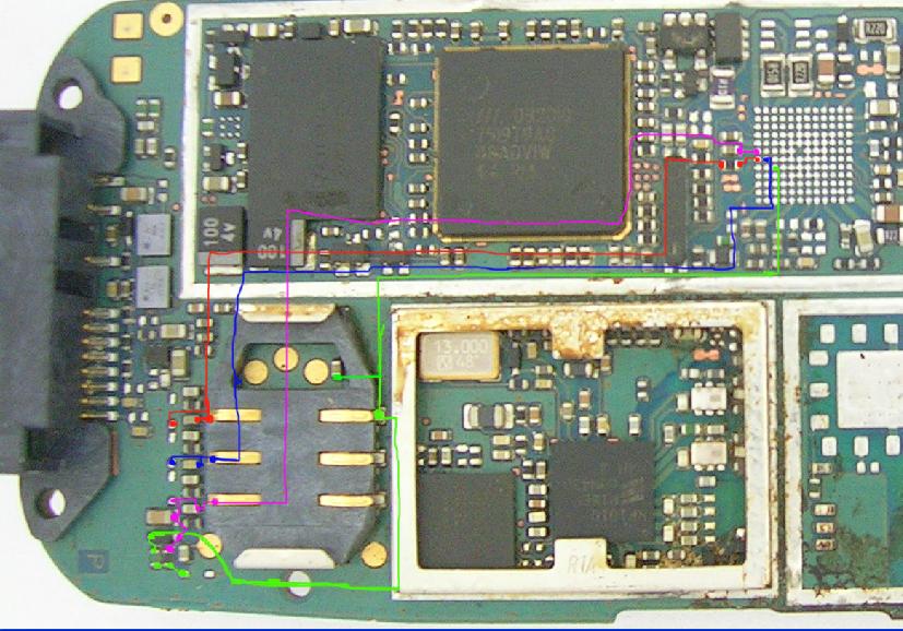

#1 2859274 28 Lip 2006 16:45 DEREK12345 DEREK12345 Poziom 21 Posty: 616 Pomógł: 14 Ocena: 9 Autor tematu Post #1 2859274 28 Lip 2006 16:45 telefon po upadku. nie widzi sima ma ktos jakas rospiske polaczen?
#2 2859310 28 Lip 2006 16:57 leon.euro leon.euro Spec od GSM Posty: 2397 Pomógł: 170 Ocena: 39 Pomocny post? (0) Post #2 2859310 28 Lip 2006 16:57 powinno pomoc fotka w załaczniku:) pozdrawiam leon. Załączniki: k500 sim.JPG (100.9 KB) Musisz być zalogowany, aby pobrać ten załącznik.
#3 2859850 28 Lip 2006 20:46 MARKOL MARKOL Poziom 16 Posty: 211 Pomógł: 14 Ocena: 5 Pomocny post? (0) Post #3 2859850 28 Lip 2006 20:46 Sprawdz cy po prawej stronie karty sim nie masz wyrwanego bespiecznika
#4 3563126 13 Lut 2007 08:33 DEREK12345 DEREK12345 Poziom 21 Posty: 616 Pomógł: 14 Ocena: 9 Autor tematu Pomocny post? (0) Post #4 3563126 13 Lut 2007 08:33 zalatanie przejsc pomoglo.dzieki
