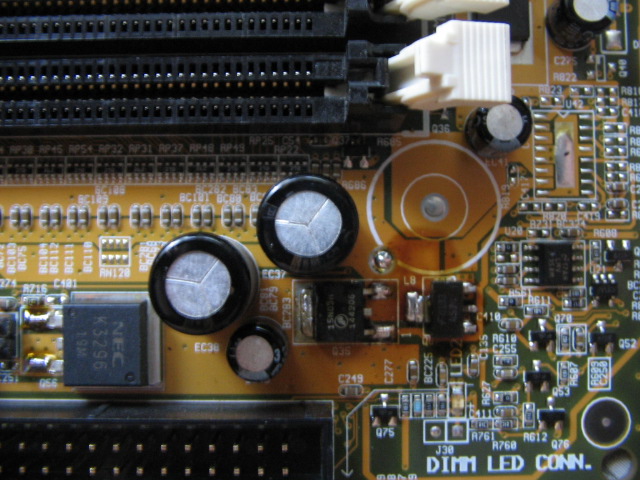

    Dostałem taką uszkodzoną płytę i postanowiłem ją uruchomić. Dotarłem do elementu oznaczonego Q85 na którym pisze D133 a pod spodem 457.
    Gigabyte GA-7DX - identyfikacja elementu Q85 z oznaczeniem D133 457 obok RAM-u
    On sam jak i laminat w jego okolicy są mocno przegrzane.
    Znajduje się on obok gniazd RAM-u.
    Prosze o pomoc czy jest to tranzystor, stabilizator czy jeszcze coś innego i co w jego miejsce mogę włożyć. Dodam że pomierzyłem go po wymontowaniu i jedynie między nóżkami 2 i 3 licząc od lewej ma rezystancję ok. 100 Ω.
    Z góry dziekuję za wszelką pomoc.

    Wielkie dzięki, teraz przynajmniej wiem czego szukać :)
    02 Sie 2006 00:13
    Kolejny problem: Tranzystor wymieniłem, ale w takich warunkach długo nie pochodzi. Podłączam zasilacz, włączam płytę i tranzystor w ciągu kilku sekund parzy. Jego źródło (na zdjęciu końcówka najbliżej slotów RAM-u) jest na masie, czy tak powinno być, czy mam gdzieś zwarcie?? Dodam że na drenie jest po włączeniu płyty 3,3V a na bramce 5V.

    Niemasz zwarcia, powinno być 1V25 na drenie, sprawdź Q35

    Wymieniłem jeszcze U20 LMV358 (zastosowałem LM358) i płyta ruszyła.
    Temat uważam za zakończony.
