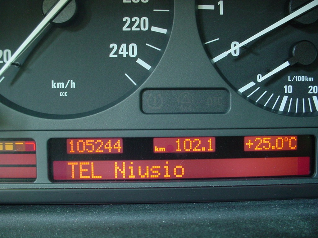

    Ocena: 127
    Tu masz instrukcję obsługi do fabrycznych Bluetooth w BMW:
    http://www.bmwmotorsports.org/pdf/ULFOwnerManual.pdf
    Sprawdzałem w X5 i... byłem w głębokim szoku jak moje ponad 100 (mniej lub bardziej intymnych) smsów znalazło się na kilku calowym monitorze łącznie ze wszystkim telefonami, imionami, nazwiskami etc. ..spisem telefonów znaczy...
    W skrócie wprogramowanie wygląda to tak:
    Telefonu nie wkładasz w holder...on służy chyba tylko do ładowania...
    Naciskasz klawisz gadającej buzi na tym holderze i... trzymasz...
    Przekręcasz stacyjkę
    Po 3 sek. przycik puszczasz i teraz....
    w zależności od tego jakie masz radyjko otrzymujesz albo komunikat BLUETOOTH PAIRING albo mrugają równosześnie 3 diody LED w prawym górym rogu moniotra...tj. nad nim.
    Aaaa byłbym zapomniał.. musisz mieć kod do Bluetootha w Twoim BMW, który teraz wklepujesz.
    Znajduje się on na specjalnej dużej białej kartce w formacie A5 z wklejonym małym 4-cyfrowym pinem i... nie jest on 4 zerami jak w Nokii.
    Powodzenia.

  • #12 3018944
    commor
    Poziom 25  
    Posty: 701
    Pomógł: 72
    Ocena: 127
    Żeby nie być gołosłownym...rzućcie oczkiem na fotki...
    No ja byłem w szoku...
    Tym bardziej, że to wszystko zupełnie gratis...hmmm no powiedzmy w cenie auta...
    pozdr.
    commor

  • #13 3020967
    zakl
    Posty: 17
    Ocena: 5
    Czytając z opisu który podał commor komunikacja telefonu z konsolą w samochodzie odbywa się przez Bluetooth. Musisz sparować telefon z konsolą. Spróbuj według tego opisu który podał commor. Uchwyt jest tylko do ładowania i na antenę zewnętrzną a komunikacja z telefonem odbywa sę przez Bluetooth. Jeżeli da się sparować telefon z konsolą bez wkładania go do uchwytu(a raczej tak co widać na zdjęciach powyżej) to powinno to działać z większością telefonów z Bluetooth a już na pewno z Nokiami jeżeli jest to zestaw robiony przez Nokię dla BMW.
