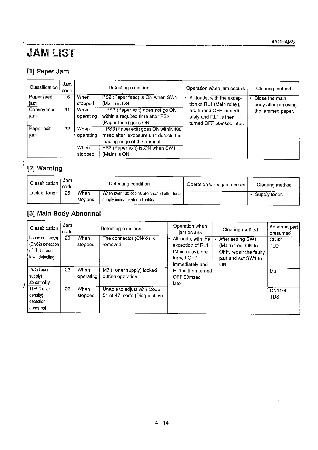

    Dorzucę trochę od siebie:
    • KONICA 1112 – kod 31, zatrzymuje się optyka i papier, co sprawdzić? JAM.JPG (527.81 KB) Musisz być zalogowany, aby pobrać ten załącznik.
✨ W kopiarce KONICA 1112 pojawił się kod błędu 31 (J31), który wskazuje na zacięcie papieru, a nie na problem z optyką. Papier zatrzymuje się tuż przed bębnem, co powoduje zatrzymanie optyki w połowie drogi. Przyczyną mogą być zabrudzone lub zablokowane czujniki na drodze papieru, uszkodzona lub odklejona folia, a także wilgoć na dolnej elektrodzie. Zalecane jest dokładne oczyszczenie i sprawdzenie drogi papieru, suszenie elektrody suszarką oraz kontrola stanu kostek elektrody. Ostatecznie problem został rozwiązany przez usunięcie odklejonej folii blokującej przepływ papieru.
