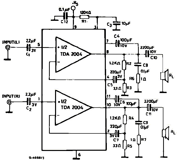

✨ Dyskusja dotyczy poszukiwania schematu i opisu budowy wzmacniacza audio o mocy 2x10W. Autor preferuje układy scalone, ale nie wyklucza zastosowania tranzystorów. Wskazano liczne przykłady schematów dostępnych na forach i w wyszukiwarkach, zwłaszcza w dziale car audio i audio. Omawiano popularne układy scalone do tego celu, takie jak TDA2005, TDA2004, TDA2003 oraz TDA2030, z uwzględnieniem ich parametrów, symetryczności zasilania i jakości. TDA2005 oceniono jako mniej trwały, natomiast TDA2030 polecono jako lepszy wybór, szczególnie do zasilania symetrycznego. Zaproponowano także TDA2009 do pracy na zasilaniu niesymetrycznym, oferujący moc około 2x10W przy 4 omach i 26V. Wspomniano o gotowych zestawach i kitach, np. Jabel J-01, choć autor preferuje prostsze rozwiązania. W późniejszej części autor poszukuje schematu wzmacniacza na tranzystorach z regulacją głośności, sopranu i basu, zasilanego 12V/1A, z możliwością dodania wskaźnika wysterowania. Dołączono przykładowe schematy i sugestie dotyczące elementów i konfiguracji.
