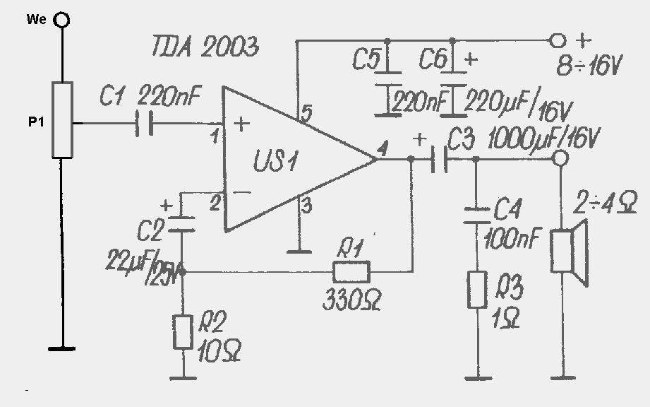

    Witam . Zrób sobie taki na TDA 2003 . Potrzeba zasilacz 12-15V 1A i głośnik 10W/4Ω (może być 8 , ale moc będzie ok. 1W. "0" to chodzi o "-"zasilania . Jeśli oznaczasz coś +/- 12V to chodzi o 24V z zerem po środku .Jeśli będzie grał , a przy większej głośności się "dusił" to zasilacz ma za mały prąd .

  • #7 5578639
    Kosur
    Poziom 19  
    Posty: 324
    Pomógł: 34
    Ocena: 12
    A czy mógłby mi ktoś narysować schemat montażowy tego wzmacniacza. W tym pliku jest taki ale narysowany w niezbyt dobry sposób. Sam nie chce rysować bo jestem w tym niezadobry i boje się, że coś pomyle i wszystko z dymem pójdzie. ( chodzi mi, żeby był on na jednym układzie tda2003, miał 10W, i zasilanie 12V 1A, był monofoniczny)
    Znalazłem właśnie taki schemat :
    https://obrazki.elektroda.pl/29_1221759799.jpg
    i proszę o zrobienie do niego schematu montażowego w takim stylu:
    http://www.elektronika.org.pl/images/stories/audio/j-036-5.jpg
    1. Czyli narysowanie ścieżek ale ładnych (kwadratowych)
    2. Naniesienie na to informacji jaki element ma być w którym miejscu (oznaczenia zgodne z schematem ideowym).
    3. Zrobienie tego tak aby scalak był z boku tj. na schemacie montażowym, który podałem, po to aby można było zamontować radiator.
    4. Opisanie wejścia audio (od MP3), wyjścia audio (do głośnika) i +,-.
    Jeśli nikomu się nie będzie chciało to proszę o wytłumaczenie na schemacie ideowym co oznacza P1. Gdzie mam podłączyć +,- i wejście audio. Wydaje mi się, że wiem ale to tylko przypuszczenia. Nie wiem jeszcze co to jest to kółko obok głośnika i co mam do niego podłączyć.
