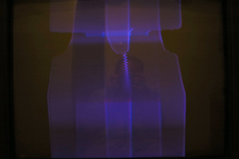

    Telewizor Sanyo CEM2141 chassis a3b. Jak cały czas jest w trybie standby, to nie ma paroblemu z włączeniem za pomocą pilota lub przyciskiem pod klapką.
    Problem pojawia się gdy wyłączę go z sieci na co najmniej 1h. Po tym czasie włączam do sieci i pozostaje w standby.
    Przy próbie uruchomienia gaśnie LED na 2s i ponownie się zaświeca. Przetwornica nie startuje.
    Wymieniłem następujące elementy:
    - wszystkie elki po stronie wtórnej
    - R356 47K i R355 22k
    - R320 i 321 oba 120k
    - transoptor, Q311
    Sprawdziłem też obwody protect - były wszystkie kolejno odłączane a potem wszystkie na raz i nic to nie dało.
    Gdy telewizor popracuje w stanie standby ok 1-2h wyłaczm go z sieci, po kilkudziesięciu sekundach słychać jak zaczyna pracować przetwornica WN ale dosłownie na jakieś 0,5s.
    Następnie znów właczam sieć i po tej operacji tv można normalnie włączyć np. z pilota.
    Zauważyłem również że w tzw stanie głębokiego uśpienia napięcie na emiterze Q311 wynosi ok. 5V, natomiast gdy tv jest w stanie standby, po którym się normalnie daje uruchomić napięcie to osiąga wartość prawie 8V.
    Czy jest sens wymieniać jeszcze Q312 i Q313 - jak myślicie ?
    Siedzę nad tym już dwa dni i kończą mi się pomysły

    Jeżeli wymieniłeś wszystkie elki po pierwotnej i wtórnej stronie przetwornicy to dziwna sprawa , z reguły winny jest elek 330uF/35V w napięciu 24V które zasila stopień sterujący tranzystor wykonawczy układu odchylania H.

    Znalazłem i wymieniłem jeszcze jeden elektrolit, który był schowany między radiatorem a pionową płytką - C482, 220u/25V.
    Ponadto wymieniłem C451 470u/16 przy pin1 LA7837.
    Nie wiem czy to przypadek czy nie, ale po tej operacji przetwornica staruje bez problemu nawet jak tv jest wyłączony z sieci cały dzień.
    Natomiast pojawił się teraz nowy problem.
    A mianowicie jak wyłaczam tv z pilota to słychać charakterystyczne jonizowanie powietrza w postaci kilkukrotnego pulsowania. Nie wiem jak to opisać ale tak to wygląda jakby WN nie były wyłączane od razu tylko impulsowo i każdy następny impuls jest słabszy, aż do zaniku.
    Niepokojącym zjawiskiem jest, że towarzyszą temu rozbłyski na ekranie.
    Jeden udało mi się sfotografować. Efekt ten pojawia się po dłuższej niż ok 10-15min pracy telewizora czyli po nagrzaniu. Na zimnym mogę wyłączać i jest OK. Zjawisko nie występuje gdy wyłączam tv z sieci przyciskiem na obudowie czyli całkowice odcinam zasilanie.
    Sanyo CEM2141 nie startuje po dłuższym wyłączeniu z sieci.
    Takie mignięcie pojawia się nawet ponad 10 razy. Oczywiście każde następne jest słabsze aż do całkowitego zaniku.
    Co może powodować taki efekt ?

    Człowieku, przeczytaj dokładnie poprzednie posty. Napisane jest czarne na białym, że elki wymienione i opto też. Telewizor już normalnie się włącza i normalnie później działa. Problem jest tylko w tym, że po wyłączeniu pilotem pojawiają się rozbłyski na ekranie prze jakieś kilkanaście sekund.[/img]

    Sprawdź napięcia na tranzystorku wyłączającym. Przed wymianą opto tego problemu chyba nie było, co szkodzi podstawić stary?

    Stary opto poszedł przez przypadek do śmieci razem ze stertą wymienionych elek. Wstawiłem nowy ale nadal to samo. Poza tym wydaje mi się, że opto jest ok, bo skoro tv normalnie się włącza i potem pracuje bez zarzutu oraz daje się płynnie regulować 130V, to nie ma się co czepiać tego elementu.
    Który to jest ten tranzystorek blokujący i kiedy pomierzyć na nim te napięcia czy jak pracuje czy w stanie stb ?
    Jak dobrze się wsłuchałem to odniosłem wrażenie, że po wyłaczeniu z pilota przetwornicza wn jeszcze troche próbkuje - następuje po sobie kilkanaście delikatnych impulsów, które są coraz słabsze aż do całkowitego zaniku.

    Akurat mam tylko schematy A3A i A3C. W obu power on/off wychodzi z n.17 procesora. W A3C poprzez dwa małe tranzystorki włącza i wył. (za pomocą klucza - tranz. mocy Q551) nap. 24V zasilające m.in. driver H. Może ten układ działać niestabilnie podczas odcinania napięcia (przy wyłączaniu). W A3A tranz. wyłączający jest bezpośrednio przy transoptorze, stąd sugestia, że nowy może źle pracować w stanach przejściowych.

    Z opisu zrozumiałem, że transoptor służy u ciebie i do regulacji +B i jednocześnie wyłączania przetwornicy do stby.
    W tym układzie, aby wyłączenie było skuteczne, baza Q313 trwale zwierana jest z masą przez Q312. To najczęściej on powoduje takie kłopoty, szczególnie przy starcie. Może też jest za słabo spolaryzowany/R520, 521, 511, transoptor.
    Zewrzyj C-E Q391, przetwornica powinna się wyłączyć skutecznie.
    Jeśli tak - szukaj wcześniej /Q391, procesor/. Jeśli nie, uszkodzony element jest tylko w przetwornicy.

    Problem rozwiązany. Okazało się że wymieniony przeze mnie Q311 był jakiś lewy. Na mierniku wyglądał na ok. Po wstawieniu drugiego egzemplarza wszystko działa jak należy.
