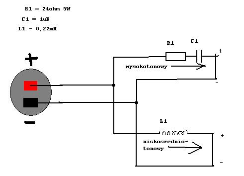

    czy chodzilo ci o to ?
    Jakie wymiary kolumny dla głośników ARV-104-04-8 i ARN-150-73-8?
    i czy mam uzyc kondensatora czy kondensatora spolaryzowanego ?
    #13 2880090
    Tremolo
    Posty: 13799
    Pomógł: 1016
    Ocena: 497
    Musisz miec bez + i - najlepiej na 250V foliowy z napisem MKT, MKSE lub specjalne przeznaczone do zwrotnic. Cewka może być cieńka - mozesz sam zmontować ją nawijając na jakis stary kołowrotek miedź oczywiście w emelii z jakiegos starego transformatora.
