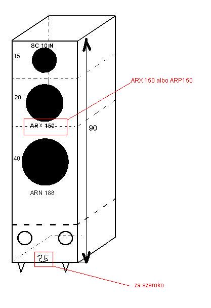

    Kenseus
    Posty: 27
    No tak 2.5
    Bede robil dodatkowo Suba
    Zalezy mi na czystym Dzwieku w pokoju 18 m2
    Mam wstepnyt projekt
    Zastanawiam sie jak zrobi te przegory
    z jakims Otworem ?
    Czy calkowicie je pozamykac dodatkowo damwzmocnienia
    Popatrzie i zktytykujcie
    • Jakie wymiary i zwrotnice do kolumn na głośnikach Tesla TVM ARN-150-73/8? Kolumna.JPG (19.16 KB) Musisz być zalogowany, aby pobrać ten załącznik.

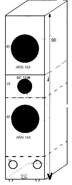

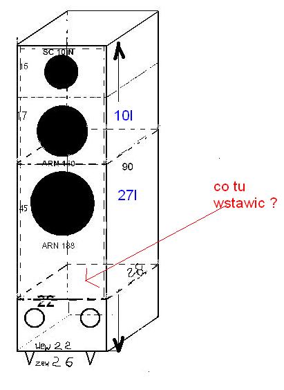

  • #15 3531524
    Kenseus
    Posty: 27
    Albo Tak
    Tylko nei wiem gdzie dac BR

  • #18 3531799
    przemo-lukas
    Posty: 5574
    Pomógł: 321
    Ocena: 144
    2 rysunek może być taki dapolitto :D
    1 poprawiłem
    Jednak obie są za szerokie. Moim zdaniem powinny mieć 21-22cm szerokości przedniej ścianki

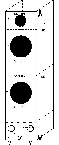

  • #20 3533592
    Kenseus
    Posty: 27
    Ok Wielkie Dzieki
    Ktos cos mowil o konkretnych zwrotnicach do tego zestawu ;)
    Wymiary takei zostawic ?
    Czy Dzielac komory miedzy glosnikami mam zerobi jakie sotwory w przegrodce ?
    Jutro ide kupic Glosniki :
    ARN TESLA 188 ....... < i wlasnie ilo omowe ?? i jaka jest roznica w tych oznaczeniach ?
    zarz pobawie sie i sporobje to wam narysowac ( ostateczny projekt)

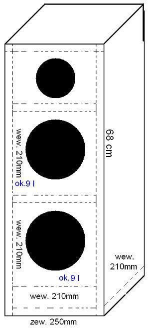

  • #22 3533814
    Kenseus
    Posty: 27
    Wiem rozumiem ;)
    Wiec podpinam te dwie Arn szeregowo tak ?
    A co do wymiarow to czkeam na konkretna pojemnosc
    Zalezy mi bardziej na czystym dzwieku
    A mam tendecje co do rozmiarow bo chciallbym szczuple wysoki kolumy ( 85 cm + )
    Moglby ktos mi np wyrysowac lub opisac dokladniej jak mam to zrobic w calosc ?
    Jak narazie jestem amatorem w tych sprawach
    ALe zbudowac to bede jakos potrafil ;)
  • #23 3533845
    koyotee_pw
    Posty: 169
    Pomógł: 6
    Ocena: 4
    Widzę że zacząłeś słuchać:
    zrób tak:
    kup na kolumnę dwie sztuki ARN150-03-4 i jednego visatona SC10N. Umieść to w obudowie o objętości netto 16 litrów (netto czyli po odjęciu objętości rury bass-reflex, objętości głośników i wszystkiego co zamierzasz umieścić w środku). postaraj się wykazać inwencją twórczą i sam dobierz odpowiednie wymiary. Jeśli chcesz mieć wysokość ponad 85cm możesz dać przegrodę w środku (zwiększasz w ten sposób wymiary zewnętrzne kolumny a głośniki niskotonowe pracują cały czas w tej samej objętości). stroisz obudowę na 45Hz i dajesz wytłumienie stosowne do pokoju, wzmacniacza i gustu (nie za dużo b-r wymaga niewiwlkiej ilości materiałów tłumiących).
    No i oczywiście zwrotnica: Często pomijany na tym forum element a tak na prawdę bardzo ważny. Postaram się znaleźć jakiś ciekawy schemat. Na pewno 12/12dB/oct podział myślę że powyżej 2,5KHz.

  • #25 3533883
    koyotee_pw
    Posty: 169
    Pomógł: 6
    Ocena: 4
    No.. przeliczyłem się Visatona według producenta najlepiej ciąć powyżej 3KHz.
    tłumik w zwrotnicy jest obliczony dla jednego ARN-a, przy dwóch trzeba będzie zastosować mniejsze tłumienie wysokotonówki
    • Jakie wymiary i zwrotnice do kolumn na głośnikach Tesla TVM ARN-150-73/8? arn plus sc10n.JPG (8.89 KB) Musisz być zalogowany, aby pobrać ten załącznik.

    Uparty jesteś z tym łączeniem głośników...
    Nie łączy się dwóch różnych głośników nisko-średniotonowych w jedną konstrukcję dwudrożną, to po prostu bez sensu. Wyjdzie ci straszna kicha na charakterystyce przenoszenia, poza tym jak dobierzesz objętość? i jak zestroisz zwrotnicę?
    jeśli chcesz zmontować zestaw trójdrożny to zapomnij o ARN150-03 na średniotonówce. Możesz zamiast tego wrzucić teslę ARP, ale wątpię czy dsasz sobie radę z projektem 3-drożnej zwrotnicy do tego zestawu (gotowej do takiego zestawu nie kupisz).
    I jeszcze jedno pytanie: co według ciebie oznaczają stwierdzenia "dobry dźwięk"; "czysty i przyjemny dźwięk" oraz "w miarę głośne" kolumny.?

    za szeroka przednia ścianka. zrób około 190mm, będzie ładnie wyglądać i dzięki temu możesz podwyższyć całość
    niepotrzebnie oddzielasz niskośredniotonowce w oddzielne obudowy, one mają grać w jednej obudowie o objętości 16litrów
    możesz wydzielić dla wysokotonowca dowolną objętość w środku przez co jeszcze bardziej będziesz mógł podnieść całość. poza tym jeśli odgroda w środku będzie poprowadzona pod skosem skutecznie zapobiegnie to powstawaniu fal stojących w obudowie.
    zwrotnice ok. bez rewelacji ale wykonane "po Bożemu". Szkoda że jest cewka rdzeniowa dla niskotonowca, ale trudno... tylko te elektrolity bym wymienił.
    o żesz w mordę!!!! dopiero teraz zauważyłem cenę! 40zł za sztukę?! no ja na twoim miejscu za 80zł wykonałbym sam zwrotnicę na dużo lepszych elementach
