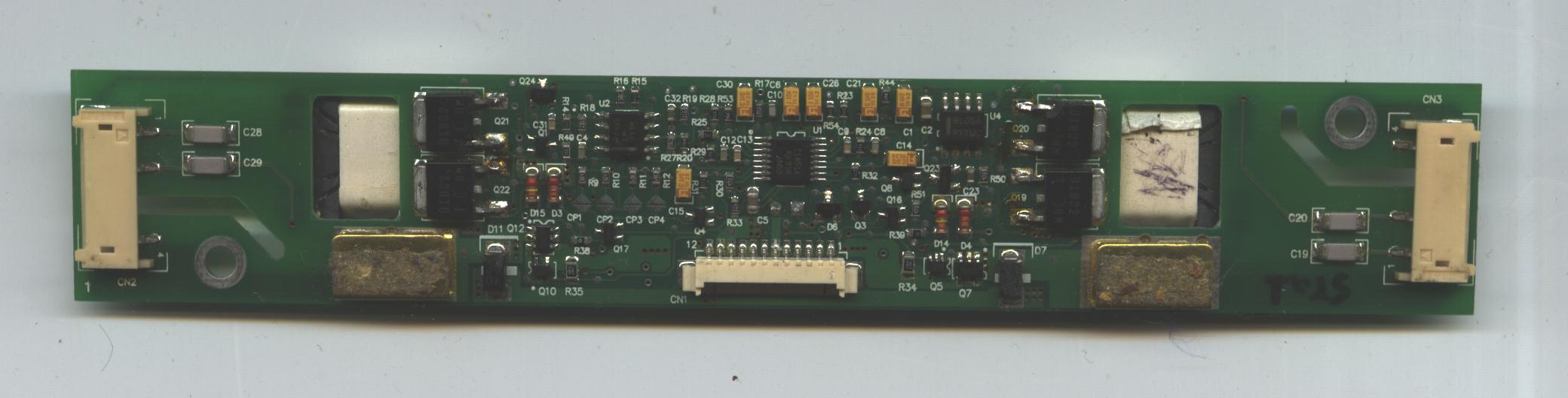

    Witam!
    mam problem z podswietlaniem matrycy,
    obraz na matrycy jest gdyz pod kontem do swiatla widze ze ok,
    wiem zato ze plytka ze sterowaniem podswietlaniem jest walnieta ale co w niej siedzi to nie wiem
    tyle ze po wlaczeniu mrygna raz swietlowki i tyle.
    -wymienilem kondensatory i nic
    -wymienilem tranzystory i nic
    podejzewam scalaki tylko nie wiem ktory
    napewno jeden juz sam niechcaco posadzilem bo juz mrygnie mi tylko gora podswietlania hehe:) najlepiej bym cala plytke wymienil bo troche pokatowana ale tez nie ma skad ja wziac......)
    jesli ktos ma jakies info na ten temat prosze o pomoc!!!!
    i skad ewentualnie mogl bym zamowic te elemety?
    POZDRAWIAM i dodaje zdjecie plytki sterujacej!!

    Najczęściej uszkodzone są kondensatory C 18 oraz C27. Jak widać to jednego już nie ma i w tym wypadku on będzie się tak zachowywał, pojemności tam stosowane to okło 220nf przeznaczone do pracy impulsowej. Jeżeli nie pomoże ich wymiana to może być uszkodzony jeden z TR WN.
