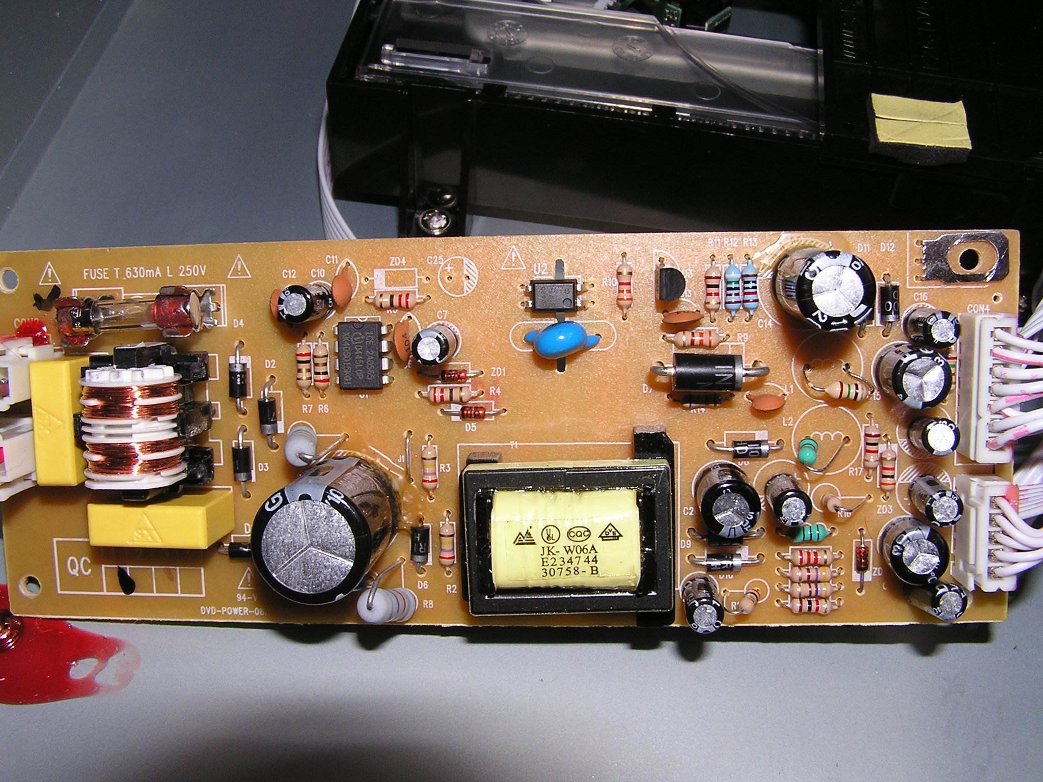

    Cześć mam mały ;) problem, gdy próbuje włączyć dvd nic się niewłącza oprócz diody podświetlającej panel, która teraz cały czas mruga, oprócz tego na ekranie tv pokazuje się przeskakujący sygnał. Pomóżcie, please.

    Sprawdź zasilacz, ewentualnie wymien elektolity.

    Cześć, mógłbyś mi troszke dokładniej opisać jak to zrobić, niestety jestem początkujący i niebardzo wiem jak dojść do tego co trzeba wymienić, przesyłam foto tej płytki, z góry dzięki, pozdrawiam
    • Manta DVD 007 Emperor2 with karaoke - nie chce się załączyć P8040010.JPG (652.92 KB) Musisz być zalogowany, aby pobrać ten załącznik.

    Zacznij od :
    C7
    C10
  • #6 2880477

    Hej, wymieniłem c5,c7,c10,c11,c12,d11,d12, dioda teraz świeci cały czas ale prócz tego nic się niezmieniło, niewszystkie napięcia wyjściowe na płytce zasilającej są takie jak powinny być, co trzeba jeszcze wymienić, pomóżcie please,

    Na ekranie pokazuje się cokolwiek?

    czarny ekran :(

    Które napięcia się nie zgadzają i czy sprawdzałeś jak był podłączony do płyty czy z wyjętą złączką zasilacza.

    Kondesatory i diody dobrze wlutowłeś (polaryzacja) ?

    Hej wymieniłem również c14(2200uf-10V) i diody d11,d12 i dalej to samo, diody i kondensatory wlutowałem zgodnie z polaryzacją, sparwdziłem napięcia przy włączonych wtyczkach : 1pin(-16,9), 2pin(-14,6), 3pin(-22,0), 4pin(GND), 5pin(4,2) [druga wtyczka] 1pin(-11,4), 2pin(9,5), 3pin(GND), 4pin(4,2), 5pin(2,7), 6pin(4,3), 7pin(GND) . Przy wyłączonych wtyczkach: 1pin(-15,5), 2pin(-12,6), 3pin(-20,7), 4pin(GND), 5pin(5) [druga wtyczka] 1pin(-15,4), 2pin(9,6), 3pin(GND), 4pin(5), 5pin(3,5), 6pin(5), 7pin(GND).
    Napięcia jakie powinny być to: 1pin(-3,3), 2pin(-3,3), 3pin(-24), 4pin(GND), 5pin(5) [druga wtyczka] 1pin(-12), 2pin(12), 3pin(GND), 4pin(5), 5pin(3,3), 6pin(5), 7pin(GND), pomóżcie, pozdrawiam,
