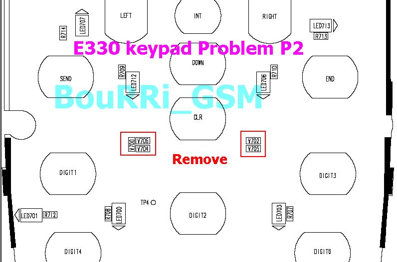

    Czy ktoś ma solucję na naprawę klawiatury w Samsung E330, można go włączyć i tyle tylko działa klawiatura.

    na klawiature mam takie solucje, moze okaza sie pomocne...
    • Samsung E330 - jak naprawić niedziałającą klawiaturę? e330_keyboard_LED_on.jpg (50.84 KB) Musisz być zalogowany, aby pobrać ten załącznik.
    • Samsung E330 - jak naprawić niedziałającą klawiaturę? E330 Key _02.jpg (53.25 KB) Musisz być zalogowany, aby pobrać ten załącznik.
    • Samsung E330 - jak naprawić niedziałającą klawiaturę? E330 Key _01.jpg (80.39 KB) Musisz być zalogowany, aby pobrać ten załącznik.

    Dostałem Samsunga z taką samą usterką.
    Włączał się i wyłączał (działał klawisz POWER), ale nie działały inne klawisze.
    Żadna z powyższych solucji nie pomogła.
    Po bliższym się przyjrzeniu (przez lupe) okazało się że na 3 układach widać ślady zalania.
    Po przelutowaniu ich HOTem z pastą i wyczyszczeniu osadu klawisze ożyły. :)
    Może komuś to pomoże w szybszej lokalizacji usterki.

    ..lecą też warystory przy gniazdku "phone". Pozdrawiam
