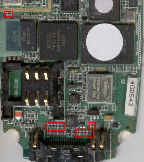

    witam mam samsunga e720 po zalaniu wiec wyczyscilem go w wanience ale niestety nie działa klawiatura . jakies pomysły ?? z gory dzieki

    na dole płyty głównej przy złączu systemowym jest kość odpowiadająca za klawiature podlej topnikiem i podgrzej hotem powinno pomóc

    Wylutuj wszystkie warystory zaznaczone na zdjęciach
    Działa 100% - kilka już takich zrobiłem
    Przy większości samsungów jest ten sam problem.
    Pozd,
    • Samsung E720 po zalaniu - jak naprawić niedziałającą klawiaturę? E720PCB-back.jpg (41.98 KB) Musisz być zalogowany, aby pobrać ten załącznik.
    • Samsung E720 po zalaniu - jak naprawić niedziałającą klawiaturę? E720PCB-front.jpg (89.05 KB) Musisz być zalogowany, aby pobrać ten załącznik.

    Dzięki. Zrobiłem jak było podane i wszystko działa :)
    Telefon jak nowy :)
