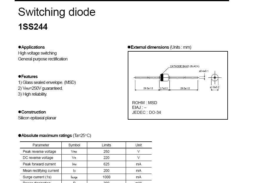

    Tak, tylko nie mam diod 1ss24, można zamiast nich wsadzić 1n4148??
  • #6 2880036
    Sylves_ter
    Posty: 210
    Pomógł: 20
    Ocena: 10
    1ss24 a nie 1ss244
    to taka mała szklana, bo nie mogę skojarzyć co to za 1ss24.........
    o takim oznaczeniu to nie znajduje nic.....
    1ss244 to tak
    no i 1n4148 nie nadaje sie za nia !!!!!!!!!!!!!!! zabardzo......
    zobacz na parametry...

    1) Dioda szklana.
    2) Wymieniłem kondensatory, i diody (dałem BYV26C). Obraz i dźwięk już działają :D. Video jednak nie nagrywa. Czyżby siedziały jeszcze jakieś kondensatory??
