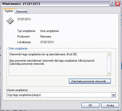

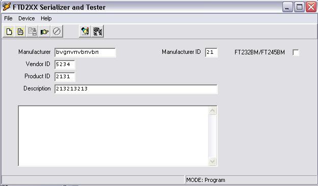

    Mam problem z jafem po moich zabawach z FTD2XX ST. Dokładniej mialem podlaczonego jafa i bawiłem sie tym programem i wpisalem tam różne cyferki byle jakie i przez moja niewiedze wgrały sie one do jafa i teraz jak go podlacze do usb to pokazuje mi te same cyferki co wgralem i prosi o sterowniki co mam teraz zrobić??

    jakie sterowniki potyrzebne są

    a pobaw sie jeszcze tym programem i wpisz
    VendorID-9999
    ProductID-0001
    DeviceDesc="JAF FLASHER INTERFACE"
    to ze sterów od jafa, powinno pomóc

    Niestety to nic nie daje wyskakuje "Failed to open device" a system prosi o sterwowniki https://obrazki.elektroda.pl/57_1154684331.JPG
    Dobra juz sobie poradzilem ale jest problem bo musze miec numer seryjny jafa clona bo nie wiem jaki wpisac a ja mam clona albo plik do MProga z eepromem
