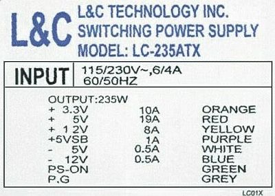

    Zasilacz ma 4-5 lat więc zakładam że to ze starości więc z dnia na dzień nie załączył mi się komputer, rozebrałem go i na podzespołach (płyta gł itp.) nie było wizualnego śladu. Sprawdziłem komputer na zasilaczu od kumpla i wszystko jest ok więc to zasilacz. Rozkręciłem go i wymieniłem w nim bezpiecznik teraz wentylator już działa, ale komputer nadal się nie załącza? Napięcia sprawdzałem bez, a potem z obciążeniem tzn. podłączyłem go do dysku twardego HDD i CD-ROMU i napięcia ma 4,8V oraz 12,25V nie wiem co może być jeszcze nie tak?
    Proszę o pomoc bo wyczerpały mi się pomysły!
    Z góry dziękuje! pozdrawiam

    Jaki zasilacz model ?
    Co z reszta napięć zasilacz ma więcej napięć jak również takie jak PG czy z dajesz sobie sprawę że to nie jest takie łatwe do naprawy?
    Masz ku temu podstawy i wiedzę , poczytałeś na ten temat na Elektrodzie?

    Model zasilacza to LC-235ATX
    Napięcia pozostałe są również ok wg rozpiski na samym zasilaczu dlatego nie mam pojęcia o co chodzi, ale sprawdzałem je na "sucho" po zwarciu zielonego z czarnym na gniazdku z płyty gl. czyli bez podłączenia do komputera.
    Zdaje sobie sprawę z tego że to nie jest łatwe bo pytałem na kilku serwisach RTV w Bielsku czy naprawią mi go i odpowiedź zawsze była ta sama, nie bo to się nie opłaca.
    Tak więc postanowiłem z Waszą pomocą chociaż spróbować!
    Wiedzę mam (orientuje się w terminologii i podstawach pomiarowych), ale jestem amatorem, zrobiłem we własnym zakresie kilka różnych napraw, mniej lub bardziej zaawansowanych z pomocą takich ludzi jak wy.
    Dzięki za wskazówki i wszelką pomoc.

    Nie wiem czy warto się nad tym rozczulać skoro nowy zasilacz kosztuje w granicach 50 zł - ale jak chcesz sie bawić to zacznij od wymiany elektrolitów ( szczególnie tych na napięciu 3,3v i 5V - pewnie po tylu latach wyschły)
