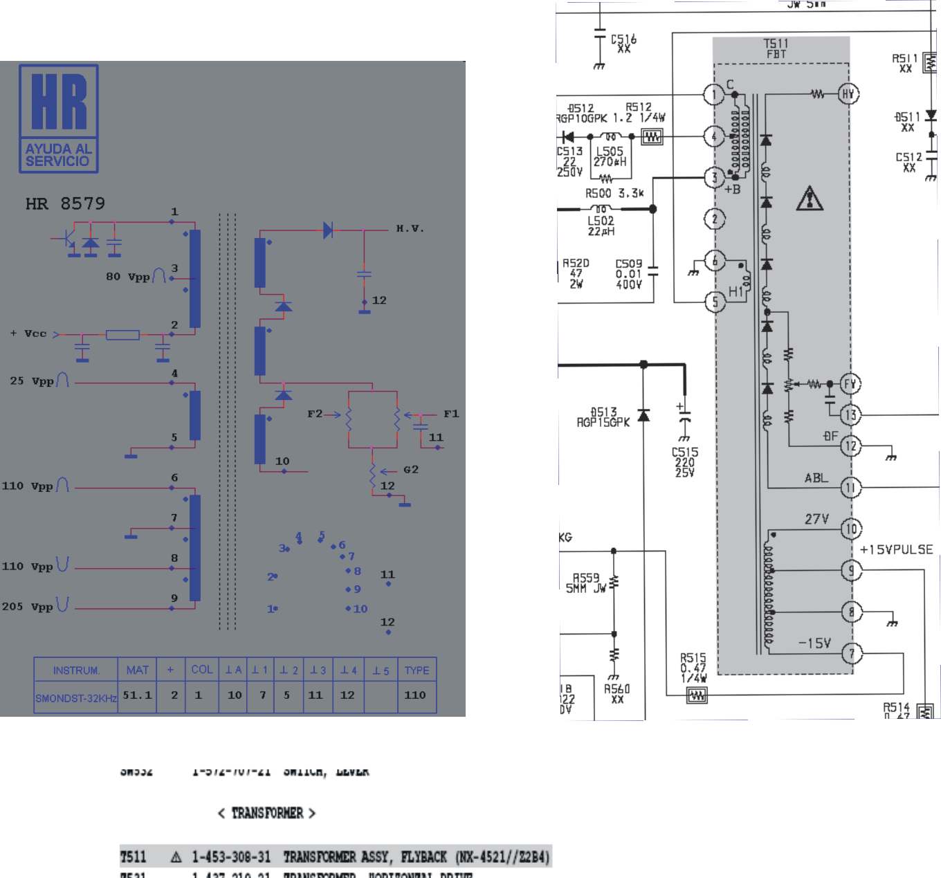

    jaki był oryginał trafopowielacz tym tv ?

    Według dokumentacji orginał to 1-453-308-31.
    • T511.pdf (6.91 KB) Musisz być zalogowany, aby pobrać ten załącznik.

    ten tv trafił do mnie z uszkodzonym procem tda9394 i lutowanym trafopowielaczem hr-em,i teraz niewiem czy tego hr-a ktoś już wymieniał czy oryginalnie jest tam hr.dlatego pytam jaki trafopowielacz tam był oryginalnie?

    Oryginał NX 4621/Z2B4 = HR 8579

    Dokładnie według poprzedniego załącznika orginał trafa 1-453-308-31 ,
    NX4521 , Z2B4 - zamiennik HR-a to jak koledzy podają HR8579.
    • Sony KV-29FX30E - jaki model oryginalnego trafopowielacza? Sony.jpg (109.79 KB) Musisz być zalogowany, aby pobrać ten załącznik.
