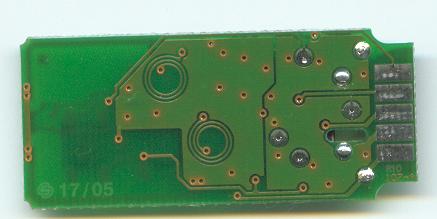

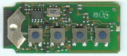

    witam
    posiadam pilot do bramy (foto), lecz jego zasieg jest bardzo maly ( okolo 50m) . Wiem ze zasieg idzie zwiekszyc po przez zastosowanie odpowiedniej anteny w nadajniku jak i w odbiorniku ( w odbiorniku juz jest antena ,dipol 17 cm). chcialem tez dac antene do nadajnika tylko niewiem gdzie podlaczyc:?:

    antena to ścieżka która biegnie od połowy do połowy płytki po prawej stronie.na pierwszej fotce ją widać.jest w środku przerwana,ale z drugiej strony ma połączenie kawałkiem ścieżki.pozdro
