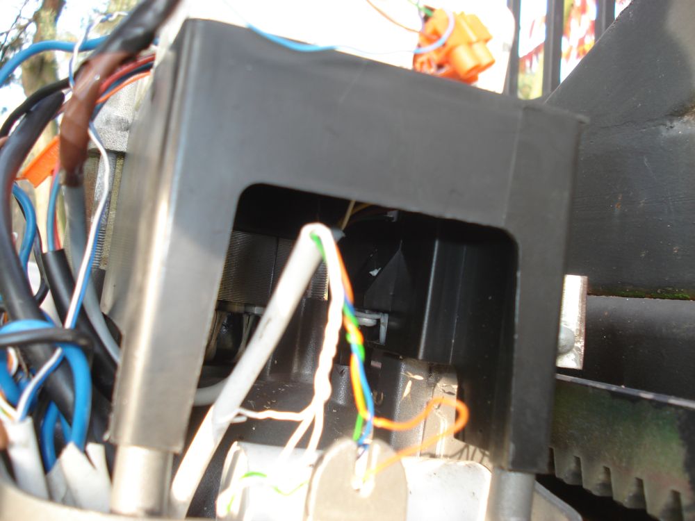

    Witam wiem ze temat był już wiele razy poruszany ale czy mogłby mi ktos na moim przykładzie wytłumaczyc co gdzie podłączyc zeby wszystko smigało jak tralala bo w obecnej chwili zasieg pilota jest tak marny ze to cos strasznego dodam ze załozona jest anetena ale nie wiadomo czy dobrze i czy wogóle jest podpięta. sterownik przy siłowniku od bramy jest to http://napad.pl/katalog/index.php?akcja=opis&iKatId=114&iProdId=377
    póżniej dołącze aktualne zdjecie wszystkich kabelkow jakie tam idąa teraz zamieszcze stare zdjecie z orginalnym sterownikiem ponieważ takim obecnie dysponuje(mam na mysli zdjecie) to jest z innego sterownika jak sie niemyle firmy key a teraz dołączam aktualne zdjecia jak to wygląda na obecnym sterowniku jesli ktos wie jak pomóc niech sie wypowiem bo dla mnie to magia.Jesli trzeba jeszcze jakies zdjecia albo cos prosze pisac

    1. W.cz. to nie łączenie żarówek. Poczytaj trochę o falach radiowych, zachowaniu się różnych elementów przy w.cz., technice antenowej UKF np. w "Poradniku Ultrakrótkofalowca" (e-book !) są odpowiednie rozdziały.
    2. Jeśli część radiowa jest na 433MHz to nawet jakbyś się b,. dobrze znał na w.cz - wymień całość (ew. samą część radiową) na pracujące w paśmie 868MHz lub 40.68MHz. Dlaczego ? ->
    https://www.elektroda.pl/rtvforum/topic799869.html#4239098
    https://www.elektroda.pl/rtvforum/topic676750.html#4148916
    Jak zrobi się tak, jak należy (nie "aby szybciej i taniej z tego co najtańsze i najłatwiej kupić"), to problemem bywa za duży zasięg urządzeń na 868MHz...

    Powiem ze nie jestem w elektornice jakim onibusem naweyt to podłączenie które jest było zakładane przez jakąs tam firme i kabli jest do bólu niektóre wogóle nie podłączone i chciałbym zeby mi ktos powiedział jak to podłączyc zeby pilot do bramy miał większy zasięg a jesli cos trzeba wymienic o powiedzcie co wymienic i na co zeby był widoczny efekt wiadomo ze nie ma nic za darmo ale chciałbym zeby sie cos zmienił w otwieraniu bramy.

    Tu http://www.kordula.com.pl/index.php?option=com_content&task=view&id=349&Itemid=370
    masz cały zastęp pilotów :) Zobacz jakie są na 868MHz i ew. na 40.68MHz
    Uwaga, tylko takie - bo są tam też na zupełnie nielegalne częstotliwości.
    Na 868MHz są tez inne rozwiązania np. abax, oasis.
    Do pilotów dokup w komplecie odpowiednie odbiorniki, najlepiej z możliwością podłączenia odpowiedniej anteny zewnętrznej.
    Co do poczytania o technice antenowej - nikt za Ciebie już tego nie zrobi.
    Chcesz przeróbki odbiornika na 868MHz lub 40.68MHz na większy zasięg ? - nie jest to całkiem wykluczone...
    Urządzeń na 433MHz nie bierz nawet w promocji za darmo ! Dlaczego - nie raz pisałem, poszukaj.

    Swego czasu miałem problem z zasięgiem w pewnym typie pilotów. Miały zasięg niby do 100m lecz gdy jak otwierałeś z kilku m ale siedząc w aucie, były problemy. Na szczęście się okazało, że w nadajniczku był trymer. Ochodziłem od bramy coraz dalej, sprawdzałem, czy jeszcze "łapie" i dostrajałem plastykowym śróbokręcikiem. Po "wyduszeniu" zasięgu do 200m - z auta nie było żadnego problemu. Jak nie w pilocie - to stsowny trymerek powien być w odbiorniku. Ale wtedy do odstrojenia potrzebne są 2 osoby.

    Nie wiem czy najlepszy, ani czy najbardziej opłacalny, ale przynajmniej jest na 868MHz a nie na 433MHz. Tu jest kawałek pdf od niego:
    http://www2.fadini.net/public/download_upl.asp?dt_fl=istr_birio%204110innesto_i.pdf
    Podłączenie anteny na kabelki jak telefon na taką częstotliwość to już duże straty i niedopasowanie, na szczęście da to się przerobić.
    Antena którą proponują (ta sama niezależnie od częstotliwości...) - delikatnie mówiąc nie jestem zachwycony...
    Na szczęście można zastosować inne i połączyć trwałym małostratnym przewodem np. S544, jak dłuższy niż np. 3m to jeszcze lepszym (ale i grubszym np. RLF7CuPE, H500).
    Jaki model najlepszy - nie powiem bo nie wiem, ale jak chcesz zrobić duży zasięg łączności na 868MHz to mogę pomóc, gdyż to moja dziedzina...
    Przykładowa antena na 868MHz do samochodu lub na płaską powierzchnię metalową o szer > 20cm : AN81 http://www.primsc.pl/download/pliki/AN_80_81.pdf, ale ma na stałe byle jaki przewód, nie ma na 99.9% odprowadzania ładunków elektrostatycznych; Niektóre dają się przerobić, czy ta też - nie wiem.
    Z anteną kierunkową i dobrym przewodem np. taką http://www.elboxrf.com/tetra868_8.pl.html lub
    http://www.amateurfunk.at/cgi-bin/verteiler.pl?url=rfid-antennas_e.html
    - przy odpowiedniej wysokości można uzyskać dużo większy zasięg nawet wiele km !.
