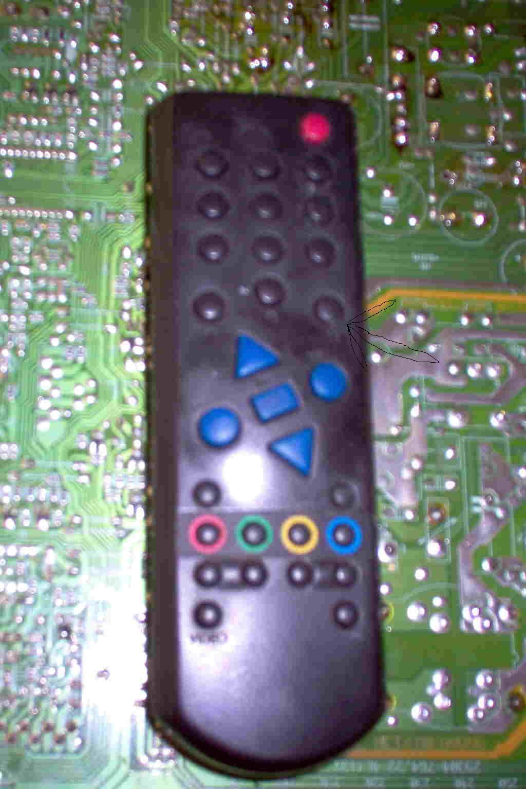

    Witam zenerka na lini tego oporu dobra (D55004)? Może masz włączony "Hotel" jeśli tak to wyłącz tv sieciowym i trzymając " I " w pilocie włącz do sieci!
    Pozdrawiam!

    Witam, zenerka dobra, posprawdzałem także pozostałe elementy. Jeśli możesz określić na zięciu, który to przycisk byłbym wdzięczny. Pilot jest powycierany i nic nie widać. Rezystora na razie nie mam, jutro zakupie, wstawię i napiszę o efektach. Z góry dziękuje.

    Zaznaczylem ! pozdrawiam

    Witam, niestety próba z trybem hotelowym nic nie dała. Problem wygląda jak na zdjęciu. Dzwoniłem do szwagra, ale nie wie, jaki to kod, dostał ten TV od jakiegoś kolegi, on też nie pamięta, jaki to kod. TV stał w garażu jakieś pół roku zepsuty w Niemczech. Wygłąda to na jakąś blokade odbiornika, może rodzicielską. Bardzo proszę o pomoc.

    Wpisz to nie przejmując się że za dużo cyfr! 7038580
    Ps. Jak to pójdzie to jeszcze musisz wyłączyć w menu blokade w menu!
    Tym samym kodem! Pozdrawiam!
  • #13 2903456
    BOLO300
    Posty: 247
    Pomógł: 11
    Ocena: 35
    Witaj problem usunięty, starczyło wpisać 7038. Dzięki stokrotne masz punkciki. Na razie nie będę go męczył, bo nie mam tego rezystora. Jak wstawie to napiszę jak chodzi. Na razie wszystkim dziękuje za pomoc.
