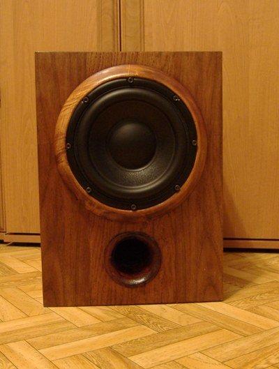

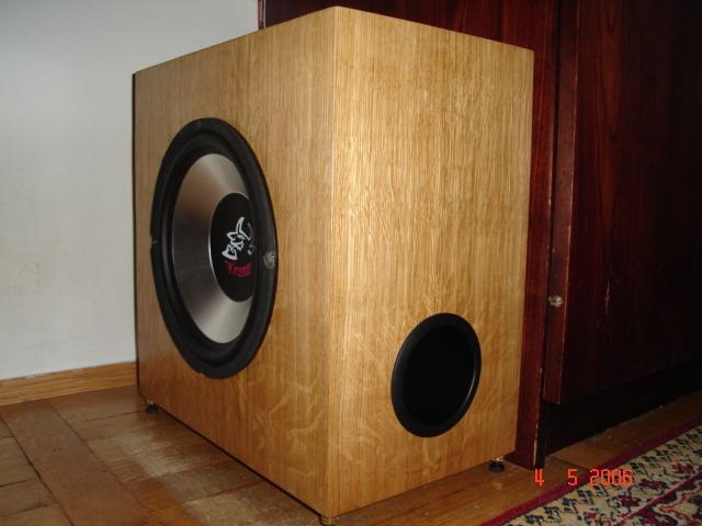

    ... i nie wiem jaka obudowe mam zrobic do niego. Glosnik ten mozna powiedziec dostałem w prezencie wiec lezy i sie kurzy a przeciez mozna go jakis wykozystac. Szukałem myslałem i nie mi do glowy nie przychodzi a w programach do liczenia sie poprostu gubie bo nie wiec co jak i gdzie. Moze ktos podac mi wymiary jakiejs skrzyni? Najlepiej jakby to była skrzynia kwadratowa z glosnikiem w dolnej sciance.
    Za wszystkie informacje bardzo dziekuje. Podspodem zamieszczam zdjatka kilku obudowek. prosze doradzcie mi która wybrac i jak ja wykonac.

    Z kwadratu nie zrobisz skrzyni (taka symetryczna obudowa nazywa się sześcian)
    Facet tam napisał obudowa zamknięta 25 litrów. Wymiary policzysz. wyciągnij pierwiastek 3-ego stopnia z 25 będziesz miał wymiary wewnętrzne - w decymetrach, lub jak pomnożysz przez 10 w centymetrach. Jak się pomylisz nic się nie stanie. Środek silnie wytłum.
    Głośnik z przeznaczeniem do małych pomieszczeń... lub samochodu.
    BR odpada moim zdaniem. Nie ma sensu. Więc żadna z powyższych głośnik możesz dać do podłogi. Na kolcach.
    Wymiarów nie podaje CELOWO, uczmy się matematyki. V=a*b*c

    Policz parametry albo daj przebieg częstotliwości z obudowy zamkniętej. Poczytaj tematy: obliczanie parametrów T-S; strojenie BR w przypadku glośnikow NONAME.
    Wtedy Ci powiemy w jakiej będzie najlepiej. Glośnik ten nie ma prawdziwych parametrów na żadnej stronie. Skuteczność jest zawyżona. A opisy na allegro bardziej wyrafinowane niż w ogłupiających czasopismach audiofilskich.Moc też jest zawyżona...
    Ja bym był za obudową zamkniętą, (praktycznie nie da się zrobić błędu), głośnik ma wysoki Qts (albo nieznany) może w jakimś BR zagra glośniej, ale pewnie zdechnie przy 80Watach i będzie trzeba go wyrzucić.
    Po za tym o które pasmo basu CI chodzi? Pewnie i tak cały czas będziesz miał włączone podbicie basu...
