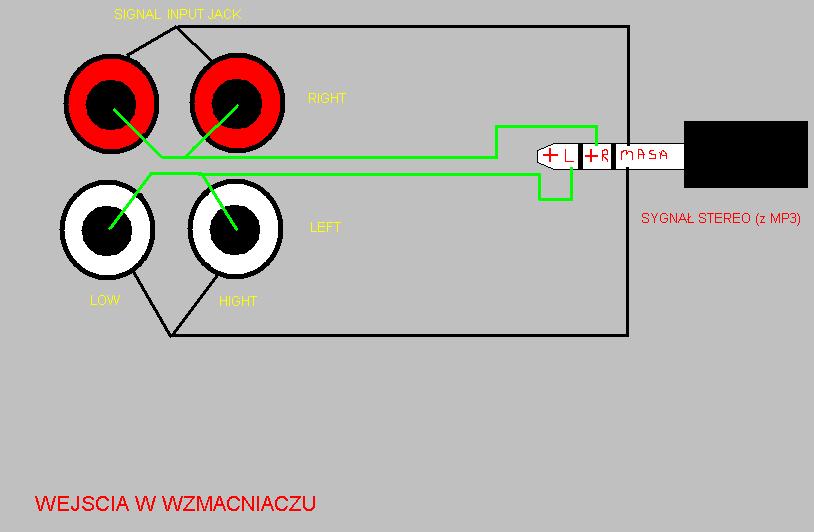

    Wiecie moze jak podlaczyc sygnal dzwieku z mp3 (maly jack) do wejsc we wzmacniaczu: wejscia typu "chinch"
    wejscie 1 LOW/RIGHT
    wejscie 2 LOW/LEFT
    wejscie 3 HIGHT/RIGHT
    wejscie 4 HIGHT/LEFT
    do dwoch glosnikow
    Czy takie podlaczenie moze byc? Czy cos nawali ? (img)
    Pomozcie

    OK

    A wiesz czy wejscie LOW to oznacza niskie tony a HIGHT to wyskoie?
    Czy to nie oznacza tego podzialu?

    Low to jest wejście po NISKIEJ(RCA,czinch) ,natomiast HIGHT to po wysokiej(jak nie nasz wyjścia w radia na wzmacniacz to podpinasz np zamiast tylnych głośników)Ty podłącz tak jak narysowałeś.
