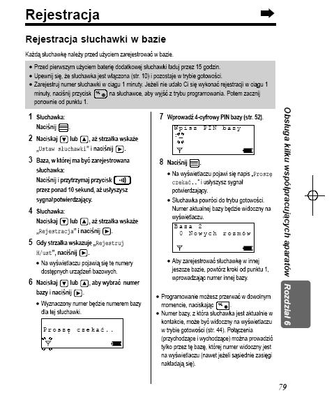

✨ Telefon Panasonic KX-TCD725PD po powrocie do domu wyświetla migającą ikonę antenki, co wskazuje na brak połączenia słuchawki z bazą. Baza reaguje dźwiękowo po naciśnięciu przycisku przywołania, jednak słuchawka nie łączy się z bazą. Problem wymaga ponownego zalogowania słuchawki do bazy. Próba logowania kończy się komunikatem "proszę czekać", po czym proces się zatrzymuje i słuchawka wraca do trybu czuwania, a antenka nadal miga. Możliwą przyczyną jest uszkodzenie modułu DECT w urządzeniu. Wskazano również dostęp do instrukcji obsługi w języku polskim na stronie producenta, co może pomóc w procedurze logowania.
