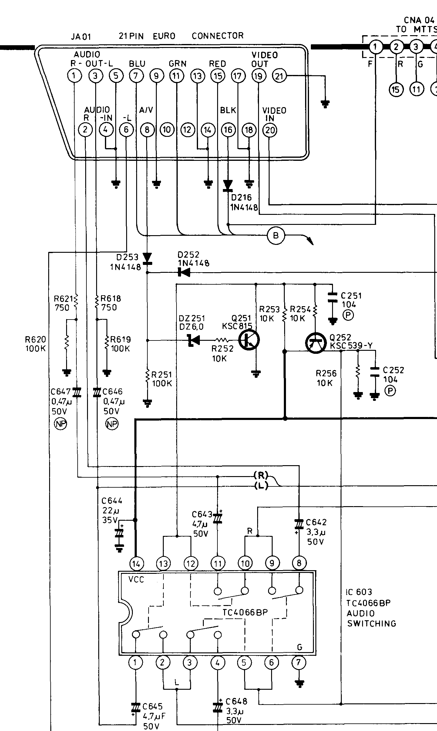

    md, ja tez mam tak jak kolega wow.
    w momencie wlaczenia dvd telewizor automatycznie przelacza sie na AV, nie da sie go w zaden sposob przelaczyc na tuner (niby sie przelacza, ale obraz i fonia nadal z av).
    mysle, ze moznaby to zlikwidowac jedynie odlaczeniem (albo wylamaniem) pinu odpowiadajacego w SCART za przelaczenie telewizora w AV. jest tylko jedno ale: wtedy telewizor automatycznie nie bedzie przelaczal sie na AV w czasie wlaczania dvd, trzeba to bedzie zrobic recznie.
    moj tv to samsung cx-558 WT.
    moze daloby sie to usunac w trybie serwisowym? niestety nie wiem czy w moim tv istnieje i jak go ewentualnie wlaczyc.

    Wygląda to więc na usterkę układu przełączającego sygnały w telewizorze, albo problem po stronie kina domowego. Ważne jest, by telewizor łączyć kablem z gniazdem TV w kinie domowym, bo gniazdo VIDEO ma trochę inną specyfikę i zachowuje się trochę inaczej.
    Załączam fragment schematu tego telewizora. Za przełączanie wejść audio jest tam odpowiedzialny układ IC 603 - TC4066

    Obydwaj powinniście zmierzyć napięcie na nóżce nr 8 gniazda EURO w kinie domowym. To włańie pin 8 w tym gniazdku jest odpowiedzialny za przełączanie telewizora. Jeżeli na tym wyprowadzeniu napięcie nie zmieni się po wyłączeniu kina domowego, to znaczy, że problem leży właśnie po stronie kina.
