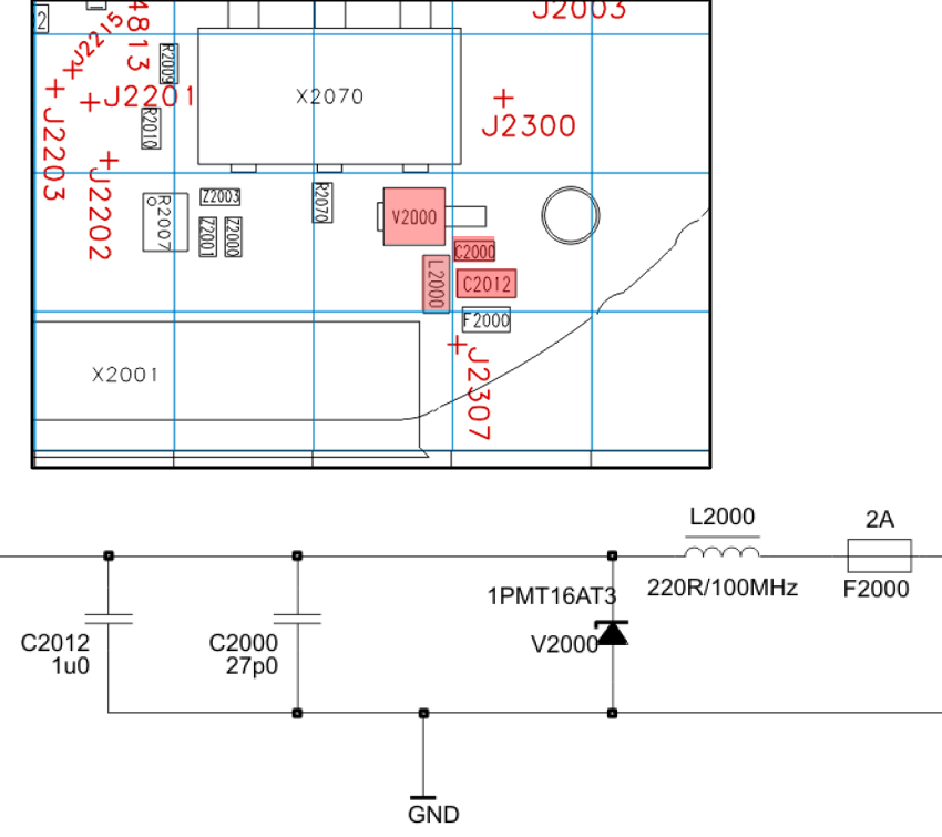

    między battery connector a pop portem z prawej strony masz kilka elementów SMD (chyba ze 3 duże, 2 mniejsze) ten większy , pierwszy od dołu PCB to bezpiecznik, sprawdz rezystancje
    pozdro
    jak za słabo opisałem to postaram sie o zdjecie
    udało mi sie wygrzebać,

    napiecie ładowania jest niskie dzisiaj robilłem taką nokie, wymieniłem bezpiecznik i ładuje, a napięcie łądowania było niewiele powyżej 1V.

    sprawdź jeszcze te elementy szczególnie cewkę L2000 i diodę V2000, cewka powinna mieć jakąś rezystancję, jeśli nie ma wogóle przejścia to jest uszkodzona, diodę podstaw z innego telefonu

    mTBoX24 cewka dla pomiaru miernikiem powinna miec rezystancje rowna zero.. wiecej o tym elem. poczytaj np. na wiki bo nie chce mi sie pisac;)
    teraz co do ukladu o oznaczeniu v2000 to jest to dioda i przewaznie jak sie uszkodzi to masz przebicie i zwarcie do masy..
    najszybciej sprawdz rezystancje na padach ladowania.. ale zdecydowanie sklaniam sie do tahvo..
