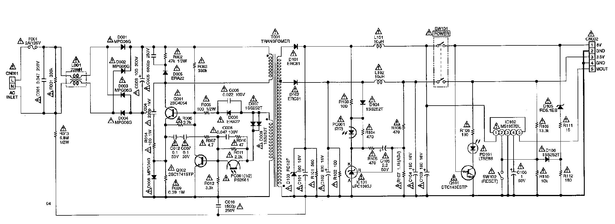

    a więc mam problem z zasilaczem działo sie tak :
    załączyłem konsole i po 2-3min zaczeło sie dymić wyłączyłęm rozkreciłem i odpaliłem jeszce raz kopcił się kondensator C003 czyli 100uf 200v widać nawet jak spuchł i parzył w ręce a więc go wylutowałęm i wsadziłem 100uf na 250v teraz reaguje tak ze pali sie bezpiecznik czego to może byc przyczyna ?? myślałem na tych diodach chyba to mostek prostowniczy ?? załączam schemat zasilacza najbardziej sie wszystko zgadza w nim

    wojtekwesol
    Posprawdzaj diody na stronie pierwotnej przetwornicy,być może są zwarte ewentualnie powymieniaj elektrolity. Jeżeli chcesz zaoszczędzić na bezpiecznikach wstaw w miejsce bezpiecznika żarówkę 40/60W
