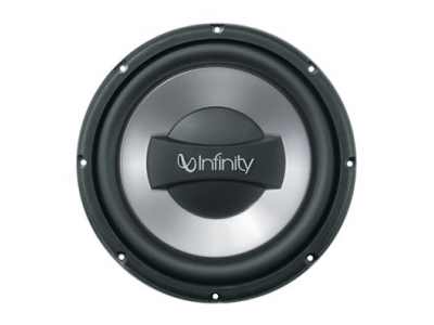

    [b]Witam. Czy ktoś coś wie na temat tego głośnika? Mam dylemat w co go "wpakować" gdyż nigdy nie miałem do czynienia z tą marką, ba nawet nie wiem jak to gra. Jest to przecież bliźniak JBL więc może tak samo jak GTO? Mogę się mylić. Poradźcie proszę do zamkniętej go?, czy może lepiej pozwolić mu pooddychać w BR.:?::?::?::|Subwoofer - Infinity reference 1050w, do jakiej budy?!

    Na tym forum gdzies jest taki programik WINISD czy jakos tak i on oblicza jaka skrzynia do danego glosnika...chociaz wydaje mi sie ze jesli masz jakies opakowanie od tego to moze byc tam napisane...zreszta mozesz isc gdzies do sklepa i pewnie gdzies znajdziesz taka skrszynke i zmierz albo zpaytaj o wymiatry to Ci powinni powiedziec albo na jakiejs stronie car audio z tym glosnikiem to bedzie napisane albo jakis szkic z danymi...pozdrawiam

    Dzięki stary za rade, ale nie o to mi do końca chodziło. Miałem na myśli głównie wasze doświadczenia z odsłuchu tego głośnika. Wszystkie potrzebne dane do zrobienia skrzyni już posiadam, po wyliczałem w win Isd pro i win Isd beta 9 skrzynek różnych pojemności i wymiarów. Ten głośnik w 50% nadaje się do otwartej i w50 do zamkniętej:D, bądź tu mądry cholera! Więc co radzicie???... Dodam że Qts tego głośnika to 0,44 i podobno nieźle ciągnie doły przy 25Hz.

    ja to bym sklecil skrzynke z bassreflexem srednica ok 10cm i dlugosci cos ponad 20cm niepamietam jakie maja wymiary, mniej wiecej tak zeby byl ok 10cm albo roszke wiecej odsuniety od tylnej scianki......pozdrawiam

    ten sub gra lepiej od jbl gto ma lepszy basik i mocniej kopie takie sa moje spostrzerzenia zreszta kazdy kto mial z nim stycznosc powie ci ze jest lepszy od jblka

    Dostałeś do niego propozycje producenta(nawet na kartonie czasami są) .Potem poczytaj o obudowach Br i closed (chodzi mi o rodzaj basu jaki uzyskujemy z poszczególnych rozwiązań konstrukcyjnych) i zdecyduj sie na Br lub closed.Obliczeniami zajmnij się na końcu(możesz sugerować sie podanymi przez producenta).Tylko uważaj bo producenci zaniżają objętości minimalne,więc wybierz wielkości bliżej maksymalnych.

    daj mu 20l zamknieta
