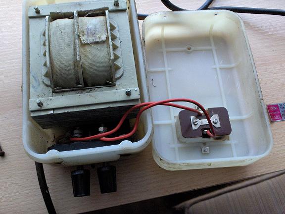

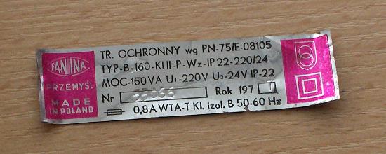

    Mam transformator (typ, wygląd i parametry na fotce). Znalazłem go w piwnicy. Jest z 1977 roku, prawie nie używany. W piwnicy jest bardzo wilgotno i teraz boję się go podłączyć do sieci żeby zamiast transformatora nie mieć miedzi na sprzedaż :) I tu moje pytanie. Jak go wysuszyć i czy może on być jeszcze do użytku?

    Zdejmij z niego tą taśmę opatrunkową i połóż na parę(naście) dni w ciepłym suchym miejscu. potem podłącz do sieci szeregowo z żarówką i niech sobie tak pochodzi z godzinkę (kiedy się rozgrzeje ewentualna wilgoć powinna odparować)
    Troszeczkę nie podoba mnie się to opakowanie - transformator zawsze się grzeje, a w tym pudełku ma małe możliwości odprowadzenia ciepła.

    Dzięki. Dlaczego mam zdjąć tą taśmę? Opakowanie jest fabryczne :) spróbuję wymyślić coś innego.

    taśmę zasz zdjąć po to by obparowała wilgoć która jest pod nią zgromadzona
    a swoją drogą to aż tak mocno wilgotno w tej piwnicy chyba te trafo pd wodą nie leżało

    Niestety kiedyś trochę nas podmyło i w piwnicy było trochę wody a trafo leżało na podłodze :(, ale to już dawno temu.

    Gdyby woda dostała się wtedy do środka to cały rdzeń byłby teraz rudy, a na fotce rdzy nie widać.

    Rady trafne, dziękuję. Trafo wysuszone i działa idealnie :) Temat do zamknięcia. Pozdrawiam.
