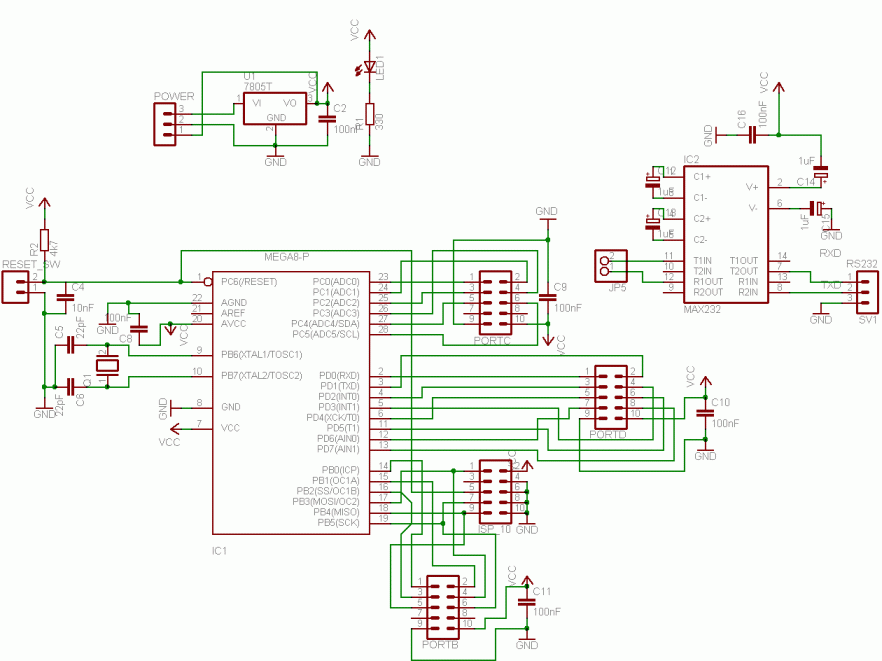

    Gdzie bym mógł znaleść jakiś prosty układ uruchomieniowy do atmegi8? Przeglądłem już dużo różnych for i nie ma jednoznacznego schematu. Chciałbym na początek sterować diodami, potem może jakaś komunikacja przez rs, itp. Jeśli ktoś ma czy mógłby się podzielić jakimś skromnym schematem na wykonanie czegoś takiego? Szukam jeszcze jakiś opracowań na temat atmegi8, albo not od producenta tylko aby były po polsku chyba że niema to po angielsku też by bylo.

    Mógłbyś wżucić schemat tej płytki w formie .jpg? Bo sciągnołem Eagle ale wersje Demo i nie otworzy mi Twojego schematu. Ta Twoja Płytka jest odrazu z programatorem?
    Gdzie znaleźć prosty schemat układu uruchomieniowego dla ATmega8?
    Nie, ma tylko złącze na programator.

    A to złącze od RS co wychodzi z maxa232 JP5 te 2 piny gdzie mam podłączyć do których nóżek atmegi?

    Pin 1 z JP5 do pinu 2 Atmegi,a pin 2 z JP5 do pinu 3 Atmegi
