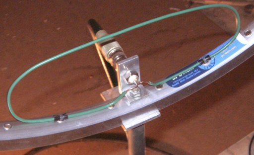

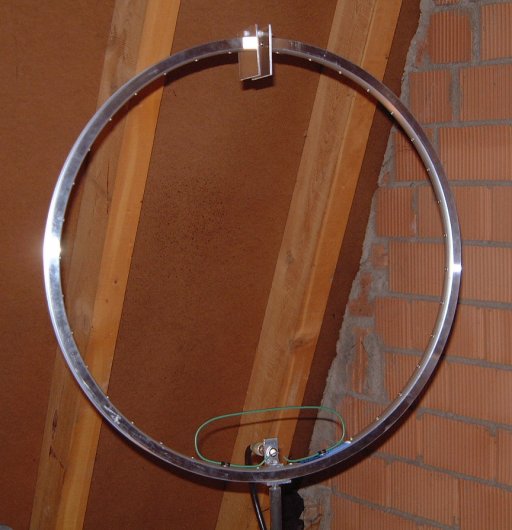

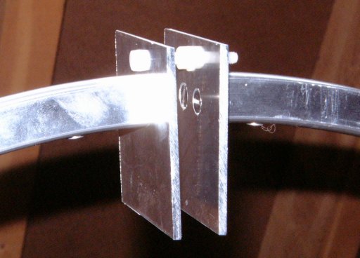

    Cześć .
    Antena na pasmo 6m, wykonana z obręczy 28" koła rowerowego :
    Antena z koła rowerowego - czy to możliwe i jaka jakość sygnału?
    Antena gotowa do pracy
    Zasilanie anteny
    Tak wykonano pojemności służące do strojenia anteny. Płytki aluminiowe rozsuwane plastikową śrubą.
