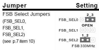

    problem polega na tym iż mam procesor Athlona 2500 (Barton) a komp wykrywa go jako Athlon 1100 problem prawdopodobnie leży po stronie biosu ale niepotrafie go odpowiednio ustawic czy ktoś może mi pomóc ?

    Po zmianie FSB na 166 MHz komp wogóle niestartuje.
    płyta główna ASRock K7VT4a Pro

    http://www.asrock.com/manual/K7VT4A%20PRO.pdf
    because the CPU host frequency of this motherboard is determined by the jumper-setting, you must set the FSB jumper adjustment according to your AMD CPU before you
    use this “Manual” option as the FSB setting in BIOS setup to perform over
    clocking

    Ustaw zworki na płycie tak jak w załącznikach:
    Ustawienie FSB - strona nr 7 instrukcji, pozycja nr 10.
    Ustawienie taktowania - strona nr 7 instrukcji, pozycja nr 29.
    Link do instrukcji podał kolega KKK

    Wielkie dzięki za rade i instrukcje wszystko jest ok
