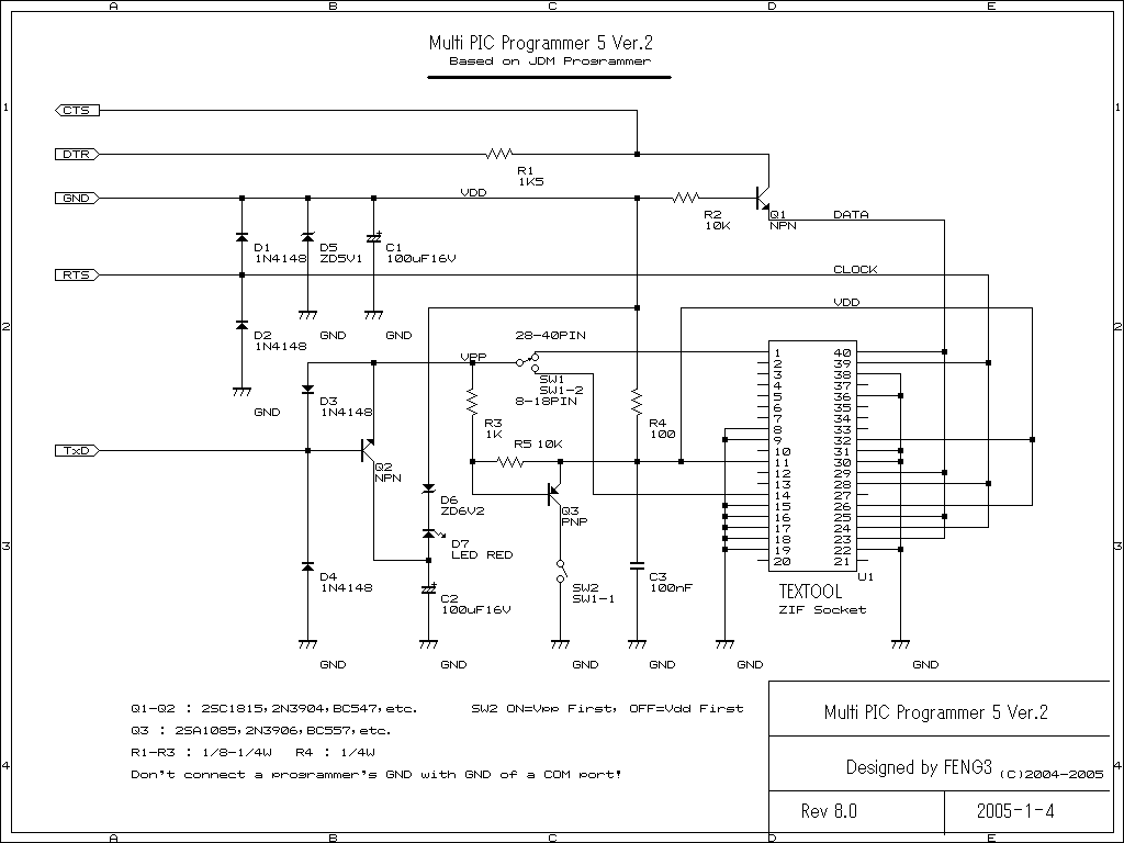

    Miałbym pytanie jak zaprogramować tego pic-a 16F877A , mam programator JDM i program IC-Prog ver 1.05D , czy ktoś wie jakie opcje trzeba ustawić w programie żeby nie skopać scalaka. Z góry dziekuję za wszystkie odpowiedzi.
    Pzdr
    zamieszaczam schemat programatora jaki posiadam
    • PIC16F877A - ustawienia IC-Prog 1.05D z programatorem JDM sch528.gif (16.09 KB) Musisz być zalogowany, aby pobrać ten załącznik.

    PIC16F877A programuje się tak jak inne PICe. Też kiedyś poskładałem JDMa (innego niż Ty) i też nie działał z tym uC a z innymi tak. Ja już osobiście straciłem zaufanie do wszelkiej maści JDMow gdzie nie ma zewnętrznego zasilania. Pod odnośnikiem kryje się programator, który ja zmontowałem. Jest też tam odnośnik, do JDMa na MAX232 i zewnętrznym zasilaniem. Sprawdź jeszcze w tym Twoim czy napięcie zasilania Edd wynosi 5V i czy programowania Vpp wynosi od 12V do 13V.

    Ja znalazłem prosty i funkcjonalny programator. Wymaga zew. zasialania (5 i 12), ale programuje prawie wszystkie PIC, 877A nim programowalem, więc na pewno działa.
    Oto stronka http://www.coolcircuit.com/project/picprog/, użyj tego schematu i programu WinPic800 (jest tam link i opis konfiguracji).
    Polecam :)

    Serdecznie dziękuje za odpowiedź , może rzeczywiście nie ma sensu używać czegoś co nie ma zewnętrznego napięcia zasilania ,bo może nie zadziałać , spróbuję zrobić inny , te które mi podaliście , dla mnie będzie to nowe doświadczenie.
