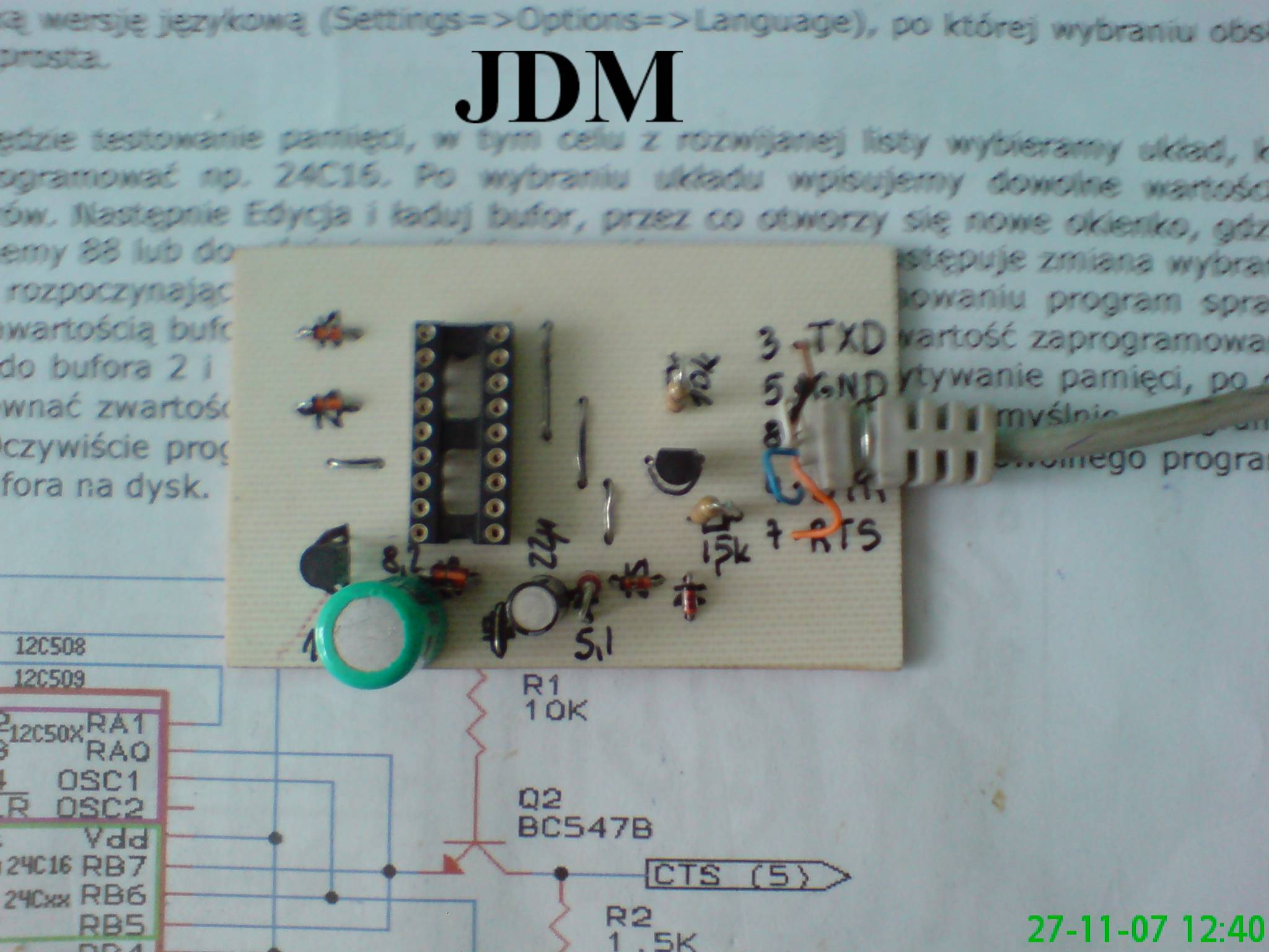

    Potwierdzam super programator. Działa od pierwszego uruchomienia. Męczyłem się tydzień czasy z JDM bez pozytywnych rezultatów. A ten układ zadziałał od razu. Zamieszczam fotki JDM oraz tego układu w/g DL4YHF zrobionego na szybko. Nie chciałem męczyć się nad płytką tak jak przy JDM. Teraz już na spokojnie pomyślę o eleganckiej płytce i obudowie.
    Polecam wszystkim, ktorzy mają zamiar męczyć sięz JDM.
    NAPRAWDE SUPER.

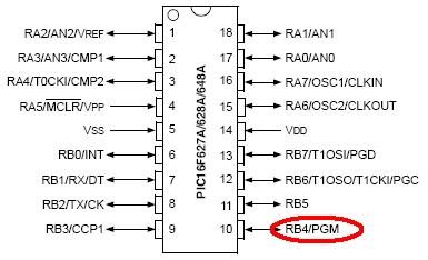

    R9, R10, R11 - 10K - są potrzebne dla niektórych PIC-ów. Bo np. u PIC16F627, 628 trzeba podłączyć RB4, u PIC16F87, 88 RB3, u PIC16F87x RB3 a u PIC18Fxxx RB5 przy programowaniu do GND przez rezystor cca 10K.
    moj programator nie ma podłączonego RB4 i bez problemu programuje PIC 16f628A/16f84A . Jak to jest z 16f877 ? trzeba łączyć RB3 do GDN?
  • #9 4720958
    wojnar
    Posty: 196
    Pomógł: 8
    Ocena: 8
    Wdg. katalogu ma mieć. Jak 16F627/8 RB4 tak 16F877 RB3.

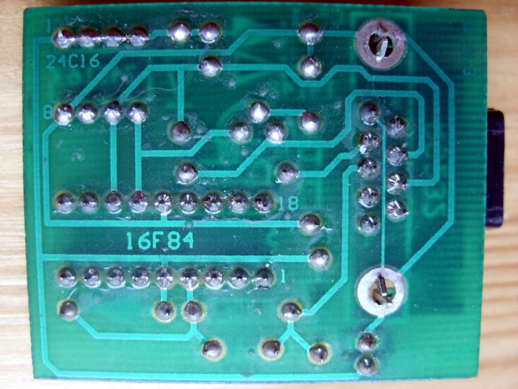

    Ok dziękuje za odpowiedź ,pytałem ponieważ buduje ten programator ale dostosowuje go do wlasnych potrzeb i nie byłem pewny . Sugerowałem sie progamatorem ze zdjęcia, docelowo jest do 16f84 ale 16f628 tez programowałem kilka razy. pozdrawiam

    wykonałem programator lecz nie mogę zaprogramować PIC16f84a. Mogę odczytać i zweryfikować natomiast w programowaniu występuje błąd 'weryfikacja błedna przy adresie 0000h' prosze o pomoc.

    PIC16F84A bez problemu się programuje na tym zestawie :D, niestety PIC16F76 już się nie daje zaprogramować :cry:
  • #22 7500184
    Gienek
    Poziom 37  
    Posty: 2776
    Pomógł: 393
    Ocena: 353
    Daje, daje. Tylko trzeba trochę pomyśleć. Wystarczy z podstawki PIC16F84 wyprowadzić odpowiednie linie i podłączyć pod piny PIC16F76.
