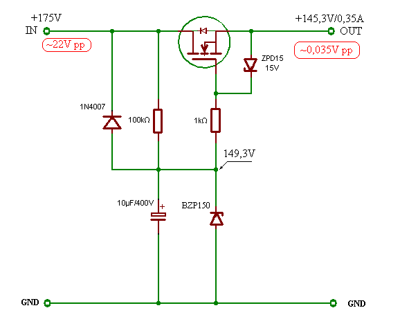

    Bardziej bym byl za zastosowaniem czegos w postaci jak na rysunku.
    Tylko napiecia nie te.
    Moze ktos by mial chwile i przerobil by ten uklad na napiecie 230 V DC wyjsciowe.
    Wole sie bawic procesorami niz tak wysokimi napieciami.

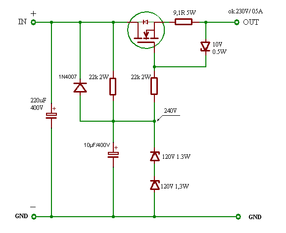

    #9 2970954
    RAM128
    Posty: 34
    Pomógł: 8
    Proponuję wykonać prosty układ według schematu z załącznika. Do wejścia należy doprowadzić napięcie uzyskane z mostka prostowniczego, poprzedzonego szeregowym rezystorem 4,7R/5W. Rezystor ograniczy prąd ładowania kondensatora 220uF w momencie włączania układu do sieci 230V. Układ w zależności od obciążenia powinien utrzymywać na wyjściu napięcie od ok. 230 do 235V. Tranzystor szeregowy wymaga zastosowania odpowiednio dużego radiatora.

    ldj hudy
    Posty: 8
    Dziekuje Romku.
    Uklad zrobilem i sprawdzielm. Nawet dziala :)
    Niestety troche za duzo mocy odklada sie w postacu ciepla ( ale to oczywiste). Gabaryty calosci mnie troche przerazily i zastanawaijac sie nad sepacracja calosci od sieci zmienilem troche koncepcje.
    Prawdopodobnie zasilanie opre na trafie a potem standartowo (mostek ipt).
    Niespodziewalem sie az tak duzych strat ( prawie 50 W).
    Mam tylko prosbe do wszystkich: Czy ktos zna we wroclawiu jakas firme ktora zajmuje sie nawijaniem trafo toroidalnych na zamowienie?
    Wiem ze ktos przyjezdny handluje na gieldzie takimi zeczami i robi tez na zamowienie.
    PS. Mowa oczywiscie o wroclawskiej gieldzie
    Podrawiam
    Tadeusz (LDJ Hudy)

    RAM128
    Posty: 34
    Pomógł: 8
    Spodziewałem się, że ta ilość traconej na tranzystorze mocy zrobi na Tobie wrażenie ;) Problem można rozwiązać przez zastosowanie dodatkowego małego transformatora sieciowego, służącego do obniżenia wartości napięcia za mostkiem prostowniczym, celem obniżenia strat mocy na tranzystorze regulacyjnym. Transformator taki nie musiałby mieć nawet dużej mocy. By obniżyć napięcie na kondensatorze elektrolitycznym np. o 60V wystarczy przed mostkiem zastosować transformator o napięciu wyjściowym 42V (AC) i dopuszczalnej mocy 40VA. Uzwojenie wtórne należałoby podłączyć szeregowo z napięciem sieci 230V w taki sposób, aby faza na nim była odwrotna do fazy napięcia sieciowego i napięcie na uzwojeniu odejmowało się od napięcia sieci. Gdyby układ węża RGB nie miał wielkich wymagań co do stabilności napięcia zasilającego, można byłoby zastosować taki transformator przy którym na kondensatorze 220uF otrzymałoby się od razu napięcie o wartości około 230V (bez stosowania dodatkowej stabilizacji). Rozwiązanie wymagałoby zastosowania transformatora o napięciu wyjściowym ok. 66V i mocy 50VA (załącznik). Zastosowanie transformatora na rdzeniu toroidalnym pozwoliłoby zmniejszyć wymiary i ciężar całego urządzenia. Straty mocy wprowadzane przez układ też byłyby znikome. Można oczywiście zastosować pełną separację galwaniczną obwodu zasilanego od sieci elektrycznej i dodatkowo elektroniczną stabilizację napięcia wyjściowego, tylko czy układ węża świetlnego RGB rzeczywiście tego potrzebuje? Trzeba to dokładnie przeanalizować.
    Pozdrawiam,
    Romek

  • #12 2978944
    noe1
    Posty: 354
    Pomógł: 37
    Ocena: 39
    Transformator też jest duży i ciężki. Radzę zrobić układ regulacji napięcia na triaku dobrać jednorazowo rezystory sterujące triakiem i unikniesz dużych strat mocy- triak wycina z sinusoidy U sieciowego tylko tą część która jest potrzebna do obniżenia napięcia.
    Można też zastosować zamiast polowego tranzystory wn stosowane w przetwornicach TV. Strata mocy będzie na nich jednak dosyć duża. Szybkie wyliczenie 230 V * 2^(1/2) = 325 V minus 230 V = 95 V* 0,5 A ( z konieczną rezerwą)= ok.47 Watt. Elektrolit pierwszy może być zamiast 220 uF, 47 do 100 uF/350 - 400 V. Zawsze pamiętaj o dobrej izolacji zewnętrznej układu- napięcie sieciowe jest groźne dla życia.
    Zalecam jednak sterownik tyrystorowy. Wysoka ekonomia zasilania, prawie brak strat mocy, prostota wykonania i lekkość układu (mały ciężar).

    RAM128
    Posty: 34
    Pomógł: 8
    noe1 napisał:
    Transformator też jest duży i ciężki. Radzę zrobić układ regulacji napięcia na triaku dobrać jednorazowo rezystory sterujące triakiem i unikniesz dużych strat mocy- triak wycina z sinusoidy U sieciowego tylko tą część która jest potrzebna do obniżenia napięcia. (...)
    Bez przesady – ile może ważyć toroid 50VA? Poza tym jak Kolega zamierza przy pomocy tyrystora (triaka) otrzymać na wyjściu stabilizowane napięcie stałe, nie stosując chociażby dławika dla obniżenia poziomu zakłóceń wprowadzanych przez komutujący tyrystor? Chętnie obejrzę schemat takiego prostego, lekkiego i skutecznego rozwiązania.
