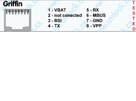

    witam, przegladam forum i znajduje wiele roznych wersji pinoutow.
    czy ktos moze podac ten jeden wlasciwy pinout wyczki Rj-45 ??

    Co prawda od Gryfina , ale to to samo :
    TornadoBox – jaki jest poprawny pinout złącza RJ-45? Szukam sprawdzonego schematu

    wlasnie tak tez myslalem ale nie bylem pewny w 100%.
    dzieki wielkie Sylwek,
