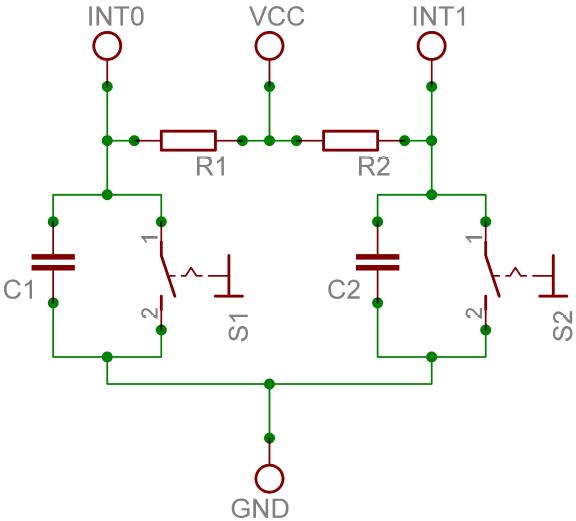

    Chciałbym zrobić zegar na przerwaniach wykorzystując jako zewnętrzny układ czasowy NE555 (1Hz). Tylko nasuwa się jedno pytanie:
    Dotychczas używając przerwań stosowałem się do poniższego schematu:
    Złe odliczanie czasu w zegarku na ATMEGA8(L) z kwarcem 8MHz - jak poprawić?
    Jak widać przerwanie było "widoczne" przez uC jako stan niski (logiczne 0) - poprzez zwarcie do masy (GND) - jeśli się mylę poprawcie mnie.
    Teraz jeśli chciałbym podłączyć NE555, to na INT0/INT1 podawane było by napięcie ok. 5V z częstotliwością 1Hz, czy to że na tym wejściu pojawi się napięcie nie uszkodzi uC ??

    Prymulka
    Posty: 378
    Pomógł: 9
    Ocena: 8
    W zadnym wypadku :) Wylacz tylko wewnetrzne pull-upy tak aby Ci portu nie podciagalo do plusa a wykrycie przerwania zmien na zmiane stanu wejscia.

  • #13 2986744
    Kubbaz
    Posty: 1237
    Pomógł: 9
    Ocena: 30
    Prymulka napisał:
    W zadnym wypadku
    Również tak sądziłem, stąd to upewniające pytanie.
    ;|, myślałem żę dobrze znam slang elektroników, ale okazało się że ciągle się uczę:D.
    Jak byśmógł nieco prościej powiedzieć co mam zrobić, aby działało, ewentualnie jakiś schemat ....a będzie wszystko O.K.

  • #14 2987767
    Prymulka
    Posty: 378
    Pomógł: 9
    Ocena: 8
    Ucz sie ucz :)
    Pull-upy masz wtedy gdy do PORTD wpiszesz 1 (zakładając ze DDRD = 0 czyli wejscie). Jest to typowe podlaczenie dla przyciskow zwierających do masy. Teraz wpisz do PORTD = 0 a na wejsciu bedziesz mial 0 albo 1 banalne :) powodzenia z tym ukladem. Mam tylko nadzieje ze nie wstawiles generatora 1 Hz bo nie mogles sobie poradzic z wewnetrznym odliczaniem czasu bo to by bylo juz male przegiecie. Pozdrawiam
