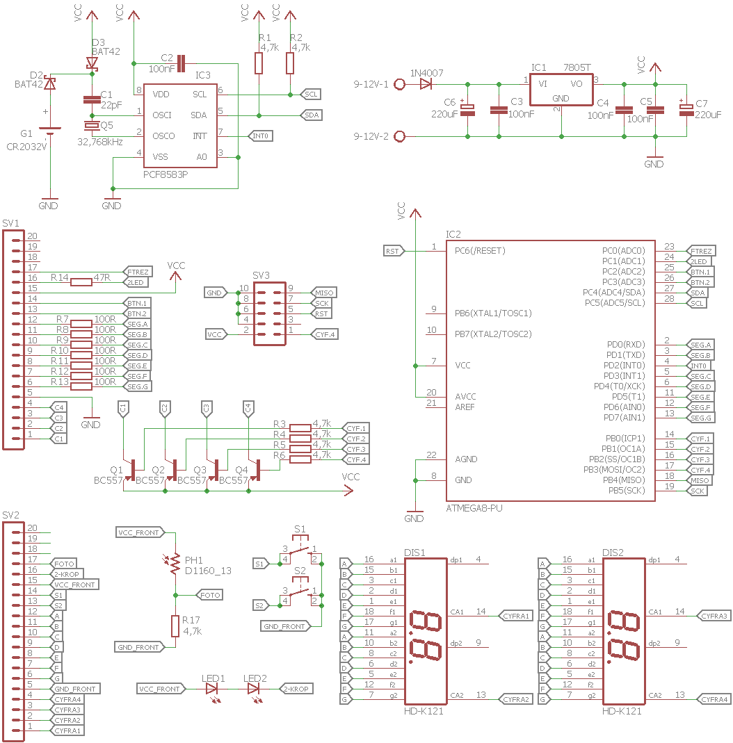

    Opracowałem zegar elektroniczny oparty na mikrokontrolerze Atmega8 i zegarze PCF8583P.
    Działanie programu napisanego w C:
    -w nieskończonej pętli głównej wyświetlam na wyświetlaczu LED godziny i minuty poprzez multipleksowanie
    -za każdym wyświetleniem wyświetlacza pobierany i zapisywany jest czas z PCF8583P
    -posiadam dwa przyciski, którymi ustawiam czas
    Możnaby powiedzieć że zegar jest skończony i działa poprawnie, ale zastanawiam się czy takie nieustanne pobieranie czasu z PCF-a jest dobrym rozwiązaniem? Jakie są jego wady? Jak mogę udoskonalić projekt? A może nie muszę go udoskonalać?
    Jest to dopiero mój drugi poważny projekt i aby nie wynosić z niego złych nawyków proszę o radę.
    Nie widzę żadnych negatywów ani wad takiego rozwiązania. PCF ani atmega się z tego powodu nie zużyją. Może pokaż schemat, kod. Ciężko bez tego powiedzieć co możesz poprawić. Zegarek zasilany z..?
    Lepiej by było upchnąć to do przerwania.

  • #6 15848747
    Marcin1828
    Posty: 131
    Ocena: 6
    Obsługę LEDów zrobiłem zgodnie z przykładem, ale musiałem zmodyfikować przerwanie bo były tam ustawiane inne rejestry niż w Atmedze8.
    Proszę o wyjaśnienie punktu nr 2.
    Ad3
    Zrobiłem przerwanie zewnętrzne INT0, ale koliduje mi ono z tym od LEDów i w rezultacie godzina nie jest pobierana.
    Oto nowy schemat:

  • #19 15876948
    piotrva
    Posty: 6409
    Pomógł: 625
    Ocena: 735
    Linijka z ustawianiem portów może wywoływać przerwanie. Musisz trochę nad tym popracować.
