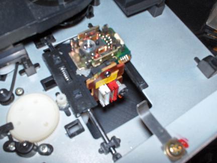

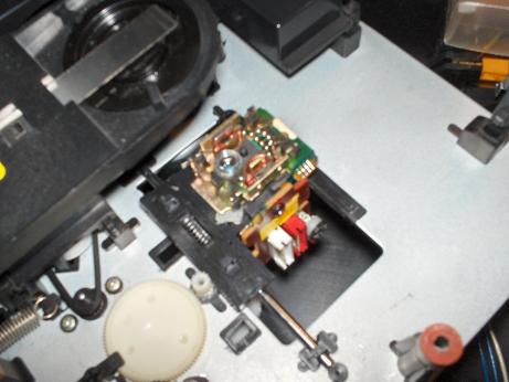

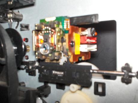

    Proszę o pomoc z problemem z wyżej wymienionym sprzętem. Działa wszystko ok, tylko nie czyta płyt. Po przeczyszczeniu i podkręceniu pokazuje ile utworów jest na płycie i ile trwa płyta (wcześniej wywalało NO DISC), ale po naciśnięciu PLAY próbuje, ale nie może przeczytac. Moja diagnoza - problem z laserem (trafna?). I tu również pojawia się problem. Laser jest oznaczony tylko numerem 3011G, czy to nazwa typu lasera? Jeśli nie, to proszę o pomoc w jego identyfikacji (dodaję fotki). Pozdrawiam.

    Witam !
    To jest KSS210 lub 212 , ze zdjętą osłoną .

    Dzięki. KSSa 210A mam w innym napędzie i jest odrobinę inny więc chyba jest to 212, zresztą sprawdzę. Pozdrawiam. Potwierdzasz moją diagnozę?

    Odrobinę czy też nie - oba lasery są zamienne . Co do usterki , to raczej masz rację : 90% problemów z odczytem to wina lasera .
